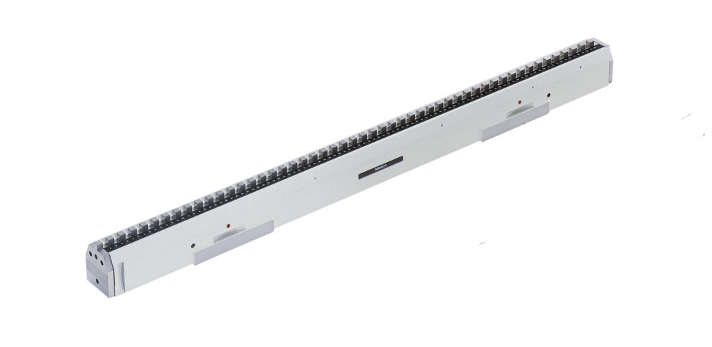

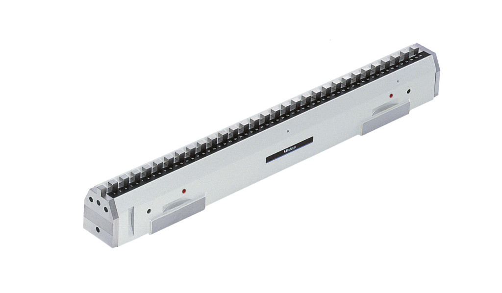

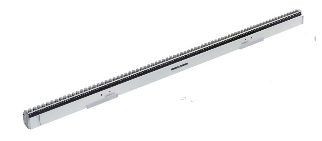

三次元測定機や工作機械など大形機器の検査も楽にできます。
  • 検査専用器として全ブロックを固定したもので、三次元測定機や工作機械など大形機器の検査も楽にできます。
  • 縦、横両姿勢での使用が可能です。
