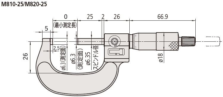

カウント外側マイクロメータ M800
アナログ式でありながら直接数値が読み取れるカウンタ式のマイクロメータです。読み取り誤差がなく、また素早く測定値を把握できます。
カウンタの最小表示量0.01 mm
測定面は超硬合金チップ付き
定圧装置付き
符号 | M810-25 | M810-50 | M810-75 | M810-100 | M820-25 | M820-50 | M820-75 | M820-100 |
193-101 |
193-102 |
193-103 |
193-104 |
193-111 |
193-112 |
193-113 |
193-114 |
¥ 14500 |
¥ 17300 |
¥ 20200 |
¥ 22200 |
¥ 15200 |
¥ 18200 |
¥ 20800 |
¥ 22800 |
測定範囲(mm) |
0~25 |
25~50 |
50~75 |
75~100 |
0~25 |
25~50 |
50~75 |
75~100 |
目量(mm) |
0.001 |
0.001 |
0.001 |
0.001 |
0.001 |
0.001 |
0.001 |
0.001 |
最大許容誤差:JMPE (µm) |
±2 |
±2 |
±2 |
±3 |
±2 |
±2 |
±2 |
±3 |
平行度(µm) |
2 |
2 |
2 |
3 |
2 |
2 |
2 |
3 |
平面度(µm) |
0.6 |
0.6 |
0.6 |
0.6 |
0.6 |
0.6 |
0.6 |
0.6 |
測定力(MPL) (N) |
5~10 N |
5~10 N |
5~10 N |
5~10 N |
5~10 N |
5~10 N |
5~10 N |
5~10 N |
本体質量(g) |
215 |
255 |
355 |
480 |
215 |
255 |
355 |
480 |
スピンドルねじピッチ:0.5mm 使用温度範囲:5℃~40℃ 保存温度範囲:-10℃~60℃ |
