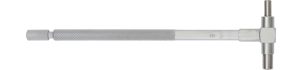

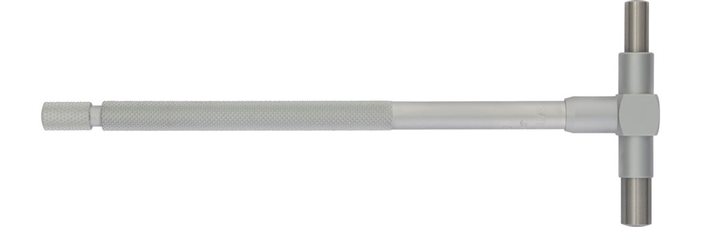

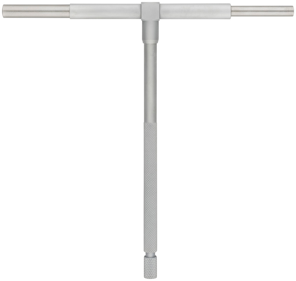

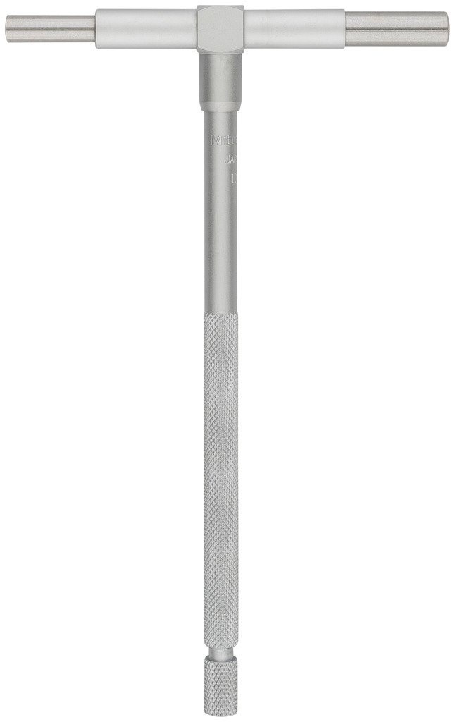

穴の直径や溝幅などの測定に用いる比較測定具です。
  • 測定器では測りづらい極細穴の直径や溝幅などの測定に用いる比較測定具です。
  • 測定子を穴に差し込みクランプで固定後に引き抜いて、測定面間の寸法を外側マイクロメータで測って値を求めます。
