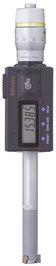

デジマチックホールテスト HTD-R
標準価格(税抜): 116,000円
測定範囲(mm): 8 ~ 10 最小表示量(mm) : 0.001
/pim-assets/medias_converted/Highres/Mitutoyo/Media/Image/MEU/Inside Micrometer/01_4_468-162_202301check_MEU_FS_1.jpg
読み取り部が液晶デジタル表示(文字高さ7.4mm)の三点式内側マイクロメータです。
  • 高精度測定に適した三点式のデジマチック内側マイクロメータです。
  • エクステンションロッド(オプション)を接続し深穴の測定をすることも可能です。
  • 止まり穴の底面近くまで測れます。
  • 測定面にチタンコーティングを施しています。
  • 基点設定用のプリセット値を2つ記憶できますのでセットリングなどの実測値を複数記憶でき効率的に測定の準備ができます。
