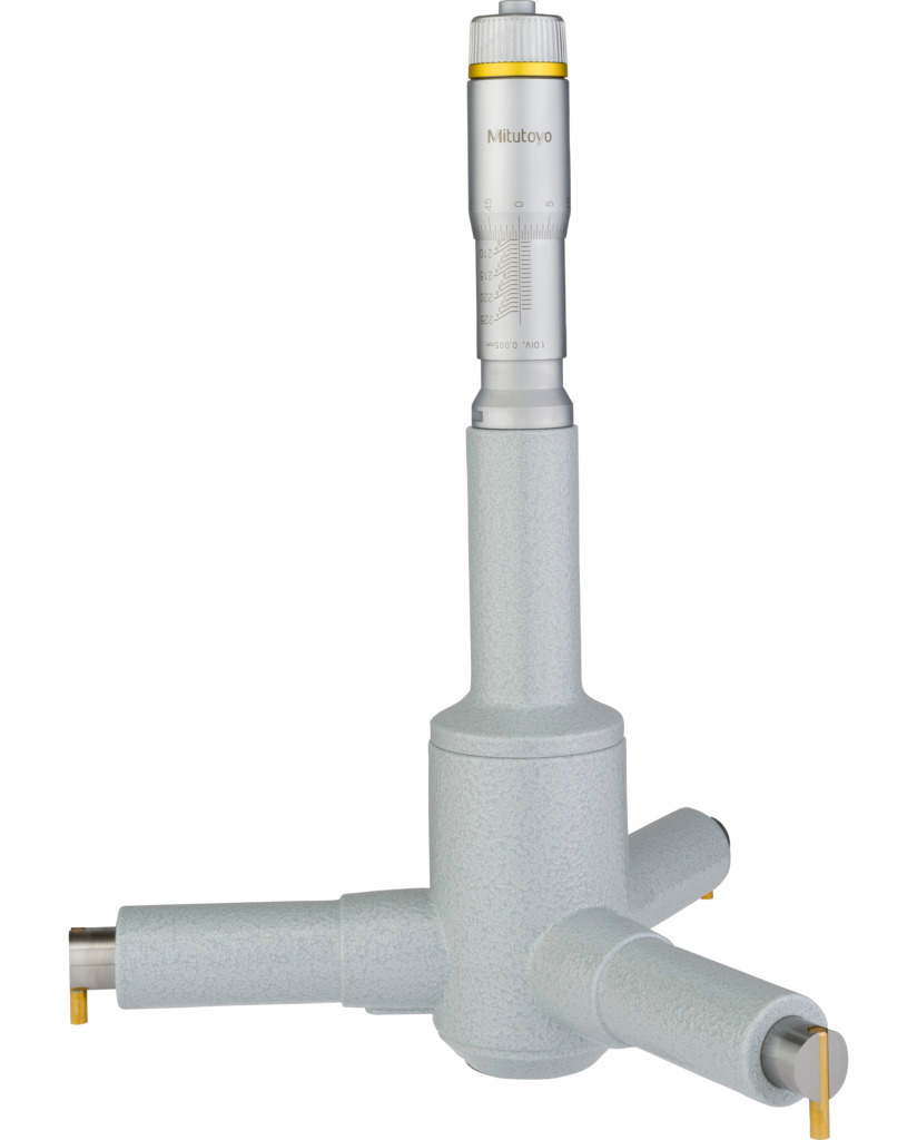

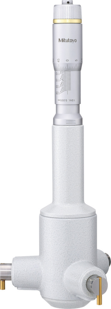

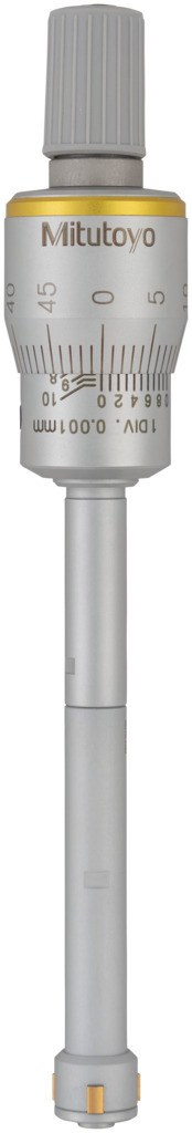

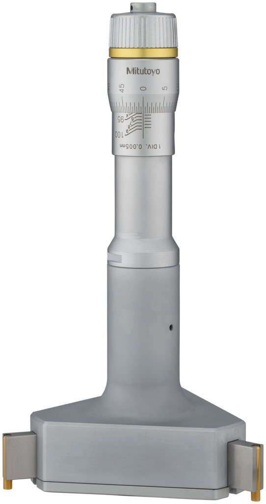

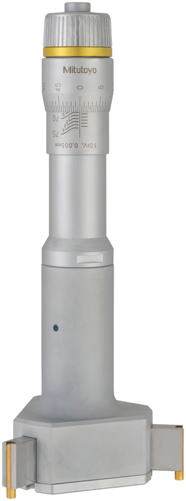

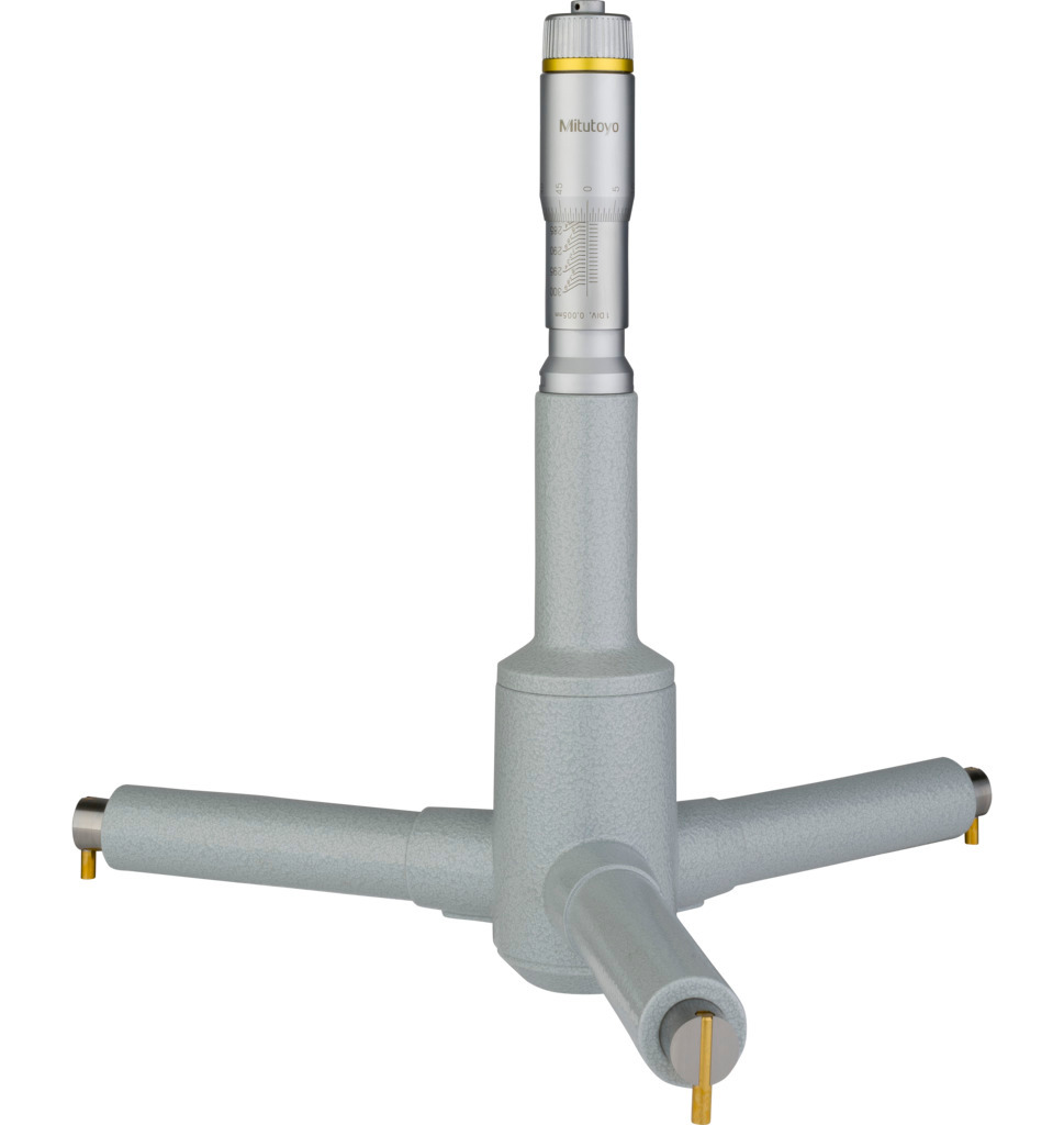

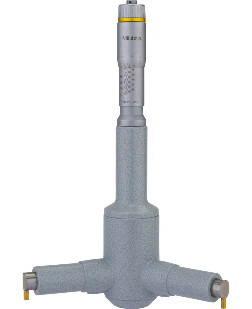

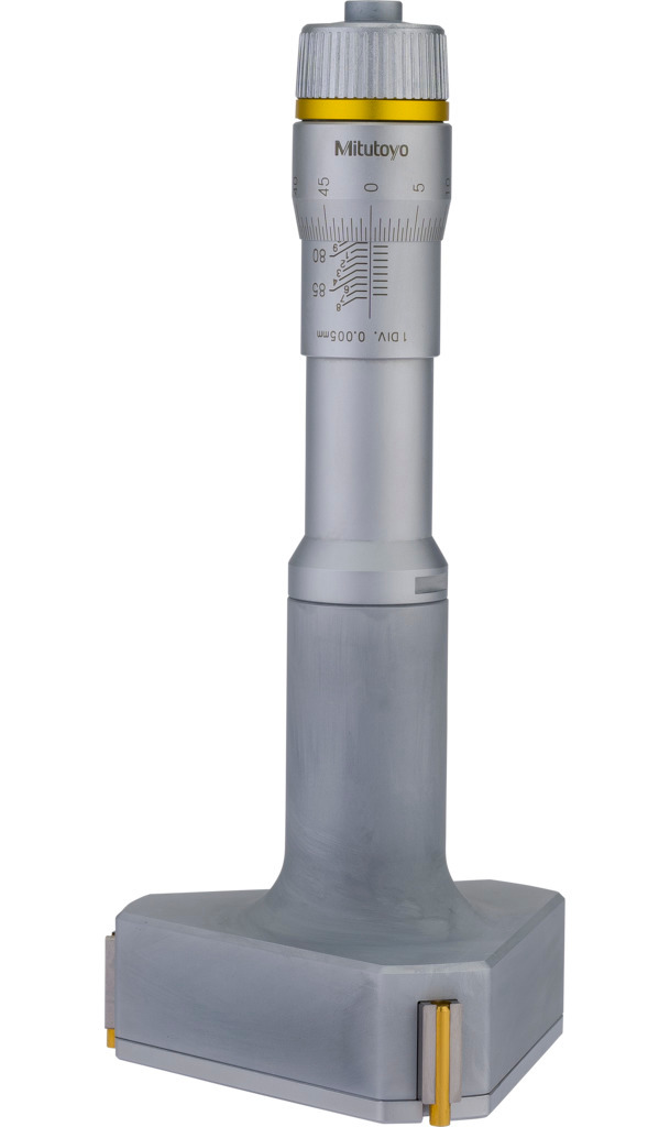

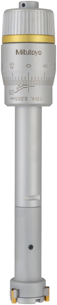

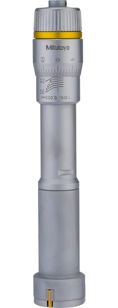

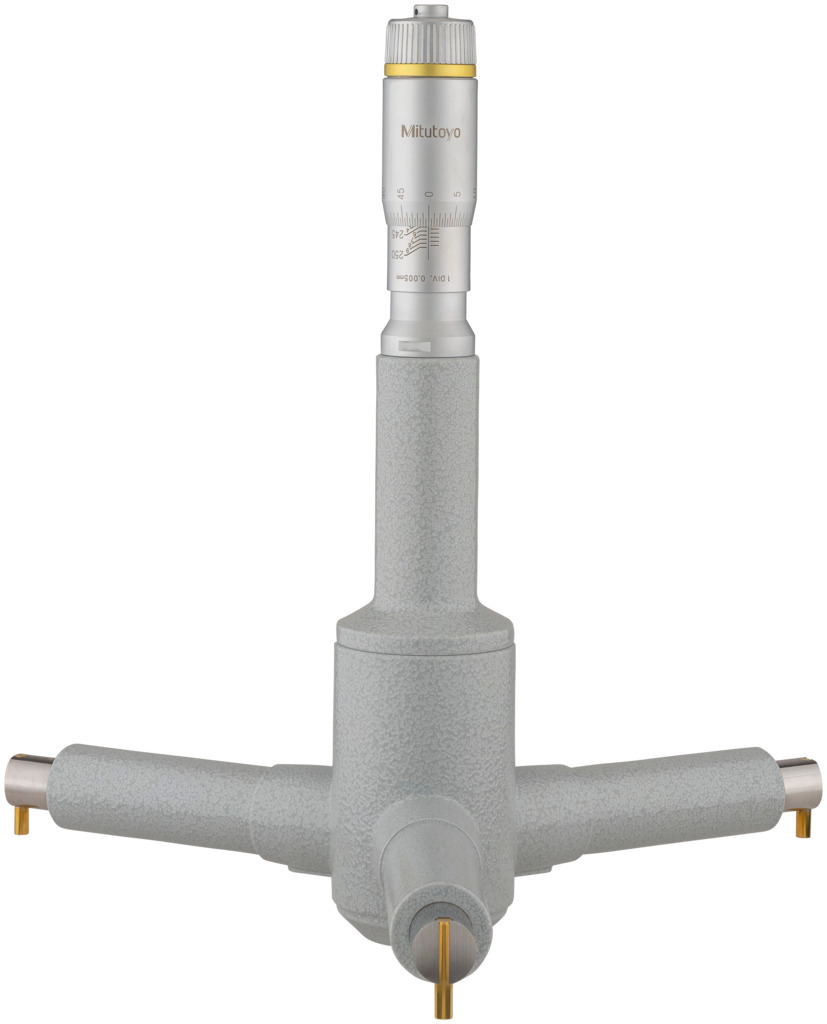

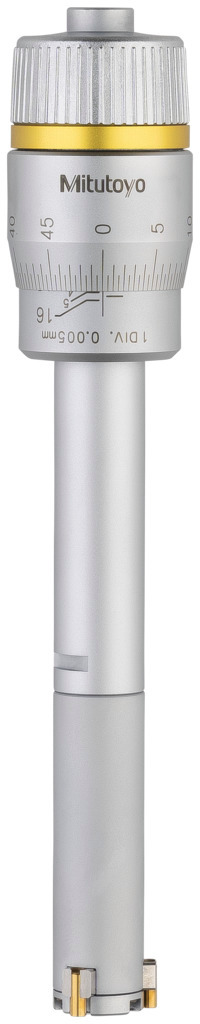

ホールテスト HT-R
標準価格(税抜): 171,000円
測定範囲(mm): 150 ~ 175 目量(mm) : 0.005
/pim-assets/medias_converted/Highres/Mitutoyo/Media/Image/01_Micrometers/01_2_368-176_20231215_FS_1.psd

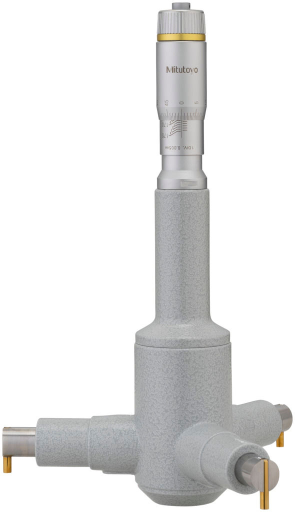

堅牢で緻密な構造です。
  • アナログ式の標準的な三点式内側マイクロメータです。(2~6 mmの極小穴径測定用は二点式)
  • 三点式の内側マイクロメータは、自動的な求心作用により、安定した測定が可能です。
  • 止まり穴の底面近くまで測れます。
  • 三点式タイプは測定面にチタンコーティングを施しており、耐久性に優れます。
  • 三点式タイプは、エクステンションロッド(オプション)を接続することにより、深穴の測定が可能となります。
