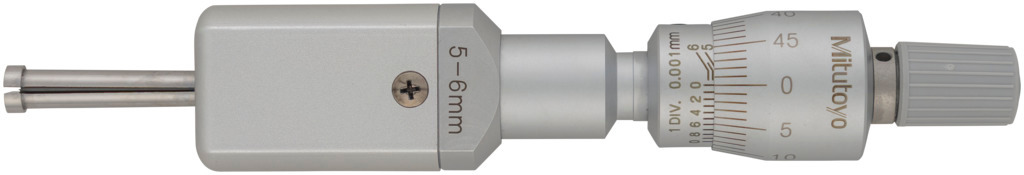

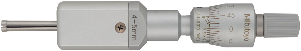

堅牢で緻密な構造です。
  • アナログ式の標準的な三点式内側マイクロメータです。(2~6 mmの極小穴径測定用は二点式)
  • 三点式の内側マイクロメータは、自動的な求心作用により、安定した測定が可能です。
  • 止まり穴の底面近くまで測れます。
  • 三点式タイプは測定面にチタンコーティングを施しており、耐久性に優れます。
  • 三点式タイプは、エクステンションロッド(オプション)を接続することにより、深穴の測定が可能となります。
符号 E1 E2 E3
368-003
368-004
368-005
¥ 136000
¥ 136000
¥ 136000
                                                                                                                  3~4
                                                                                                                4~5
                                                                                                                  5~6
±2(最大差2)
±2(最大差2)
±2(最大差2)
二点式/三点式
二点式
二点式
二点式
