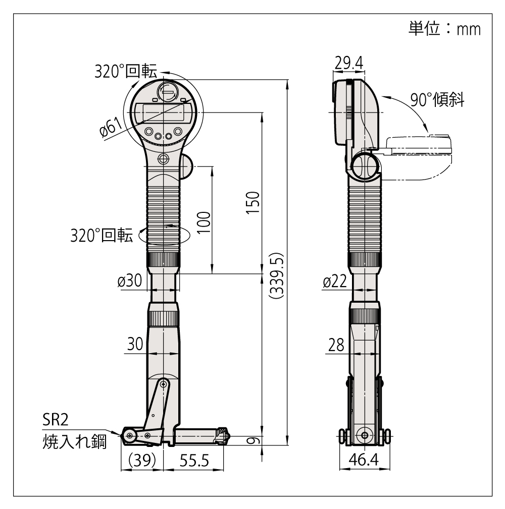

表示部一体形デジタルシリンダゲージ CG-D
使いやすさを追求したデジタル式のシリンダゲージです。アナログには無いプリセット機能、データ出力機能に加えて、アナログバーによる合否判定など、様々な使い方が可能です。
左右に振るだけで測定物の内径の最小値を自動ホールドでき、簡単に測定ができます。
絶対原点をもつABS(アブソリュート)方式で、オーバースピードエラーが発生しません。
表示部が320°回転、90°傾斜、ニギリ部も320°回転し、色々な方向から読み取りが可能です。
エクステンションロッド(オプション)の接続により、最大2 mまでの深穴測定が可能です。
