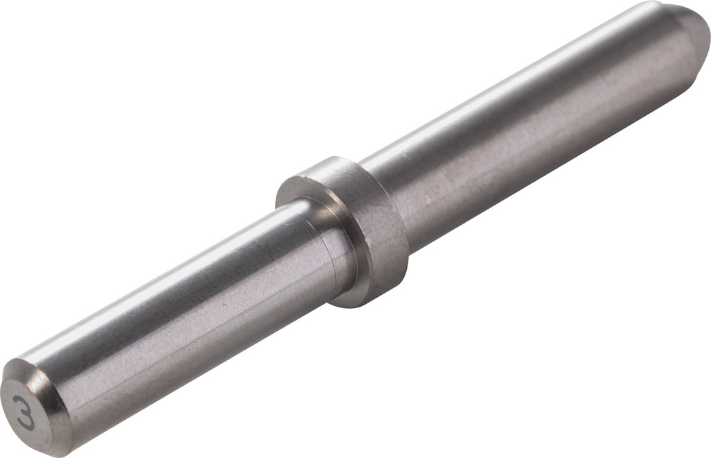

CG-250AX/400AX用アンビル
/pim-assets/medias_converted/Highres/Mitutoyo/Media/Image/04_Indicators/04_3_21DZA241C_202402_FS_1.jpg
/pim-assets/medias_converted/Highres/Mitutoyo/Media/Image/04_Indicators/04_3_21DZA241C_202402_FS_2.jpg
21DZA241A
21DZA241B
21DZA241C
21DZA241D
21DZA241E
21DZA241F
アンビル(刻印 1)
アンビル(刻印 2)
アンビル(刻印 3)
アンビル(刻印 4)
アンビル(刻印 5)
アンビル(刻印 6)

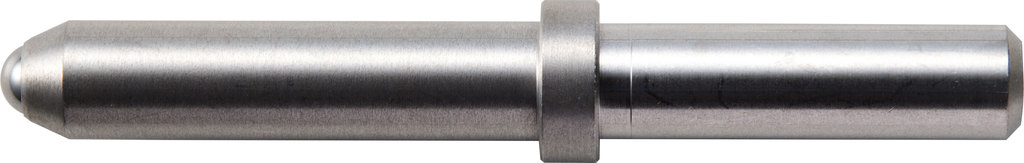

刻印
測定サイズの目安
CG-250AXの場合:160mm
CG-400AXの場合:250mm
CG-400AX(サブアンビル使用)の場合:325mm
全長:38mm
測定サイズの目安
CG-250AXの場合:175mm
CG-400AXの場合:265mm
CG-400AX(サブアンビル使用)の場合:340mm
全長:53mm
測定サイズの目安
CG-250AXの場合:190mm
CG-400AXの場合:280mm
CG-400AX(サブアンビル使用)の場合:355mm
全長:68mm
測定サイズの目安
CG-250AXの場合:205mm
CG-400AXの場合:295mm
CG-400AX(サブアンビル使用)の場合:370mm
全長:83mm
測定サイズの目安
CG-250AXの場合:220mm
CG-400AXの場合:310mm
CG-400AX(サブアンビル使用)の場合:385mm
全長:98mm
測定サイズの目安
CG-250AXの場合:235mm
CG-400AXの場合:-
CG-400AX(サブアンビル使用)の場合:-
全長:113mm
