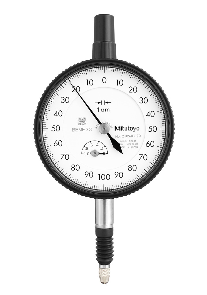

標準形ダイヤルゲージ 防水タイプ A (目量0.001 mm・測定範囲1 mm、バランス目盛)
外枠の外径ø57mmの防水形ダイヤルゲージです。各部にパッキンやジャバラを取り付け、水や油の浸入を防ぎます。
超硬合金製測定子を使用しています。
