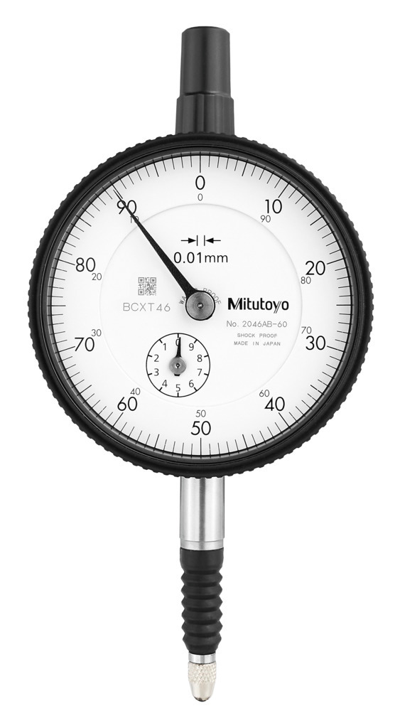

標準形ダイヤルゲージ 防水タイプ A (目量0.01 mm・測定範囲10 mm、連続目盛)
外枠の外径ø57mmの防水形ダイヤルゲージです。各部にパッキンやジャバラを取り付け、水や油の浸入を防ぎます。
超硬合金製測定子を使用しています。

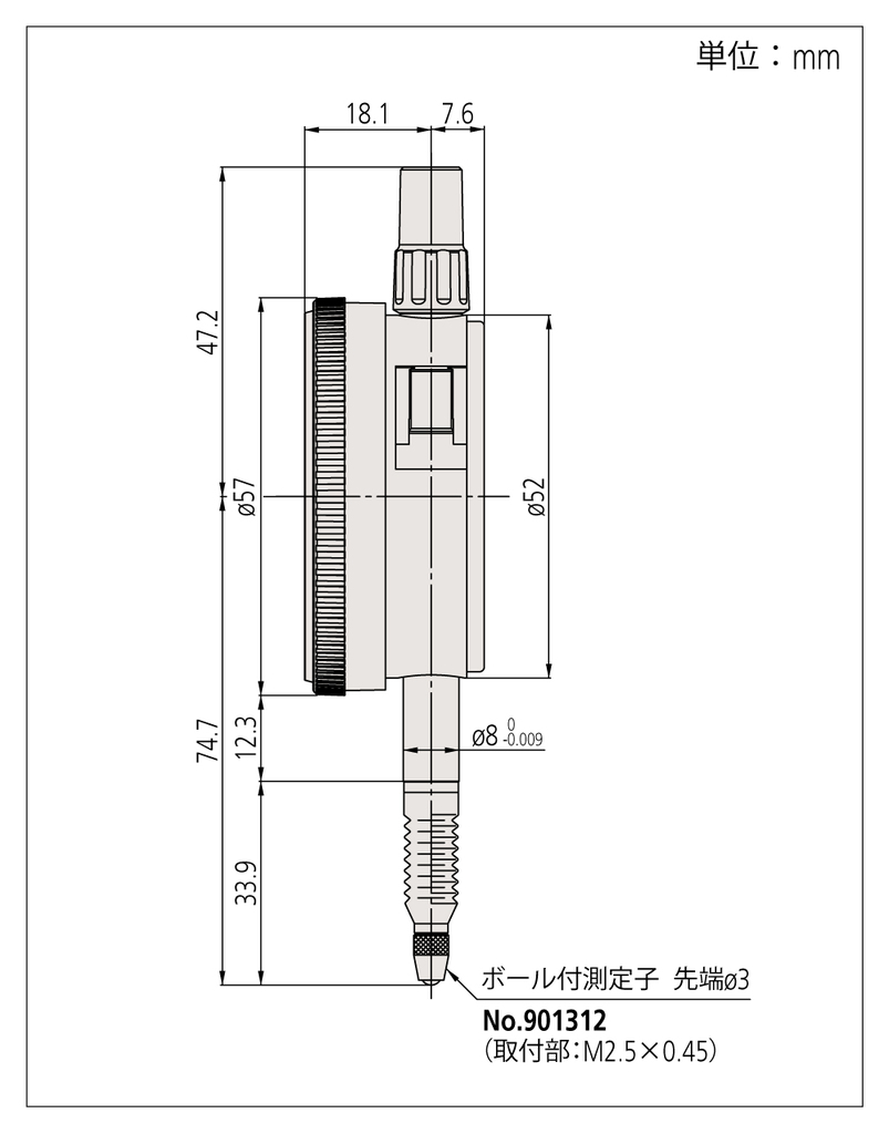

超硬ボール付き測定子・一般ダイヤルゲージ用(7.3mm)
- 901312
- 460円
超硬ボール付き測定子・一般ダイヤルゲージ用(14mm)
- 21JAA225
- 730円
