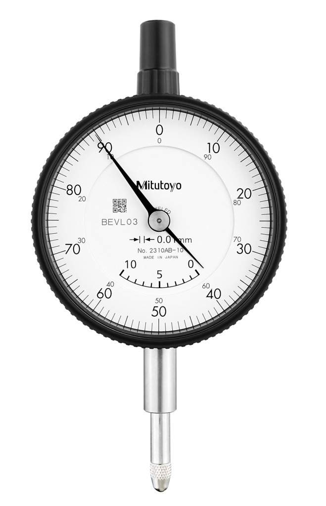

標準形ダイヤルゲージ A (目量0.01 mm・測定範囲10 mm、中2針・連続目盛)
外枠の外径ø57 mm、目量0.01 mmの標準形ダイヤルゲージです。
外枠クランプ、リフティング用レバー(オプション)は左右どちらにも取り付け可能です。また、取り付け、取外しは工具不要で簡単に行えます。
超硬合金製測定子を使用しています。
大歯車には、摩耗、変形の少ないステンレス鋼を採用しています。
