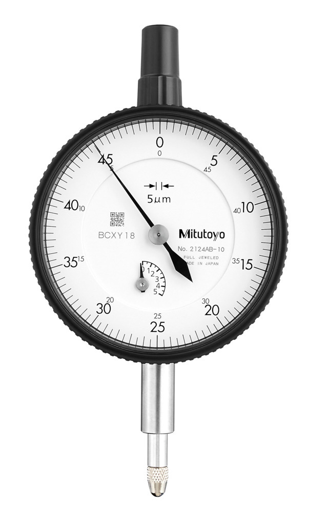

標準形ダイヤルゲージ A (目量0.005 mm・測定範囲5 mm、連続目盛)
外枠の外径ø57 mm、目量0.001・0.005 mmの標準形ダイヤルゲージです。
超硬合金製測定子を使用しています。
セクターギアには、耐摩耗性能向上のため、特殊合金を使用しています。
軸受部に宝石軸受を採用しています。指示感度、耐久性に優れています。
