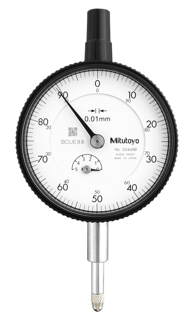

標準形ダイヤルゲージ A (目量0.01 mm・測定範囲5 mm、連続目盛)
標準価格(税抜): 6,410円
測定範囲(mm): 5 目量(mm) : 0.01
/pim-assets/medias_converted/Highres/Mitutoyo/Media/Image/04_Indicators/04_0_2044AB_202103_FS_1.psd
外枠の外径ø57mm、目量0.01mmの標準形ダイヤルゲージです。
  • 外枠の外径ø57 mm、目量0.01 mmの標準形ダイヤルゲージです。
  • 外枠クランプ、リフティング用レバー(オプション)は左右どちらにも取り付け可能です。また、取り付け、取外しは工具不要で簡単に行えます。
  • 外枠とオオイ板の機密性を確保し、Oリングを組み込んで前面からの水や油の侵入を防ぐ対策が施されています。
  • ステム・スピンドルはステンレス焼入れ鋼。ハードな使用にも耐える高い強度をもっています。
  • 超硬合金製測定子を使用しています。
  • 大歯車には、摩耗、変形の少ないステンレス鋼を採用しています。
