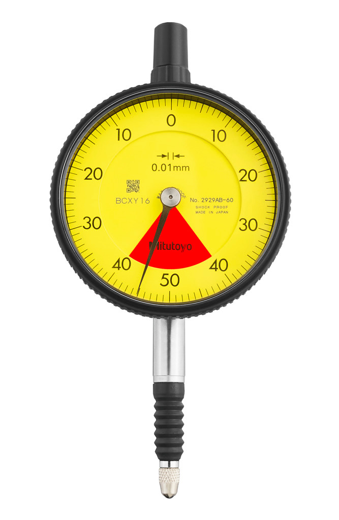

標準形ダイヤルゲージ 1回転未満・防水タイプ A (目量0.01 mm・測定範囲0.8 mm、バランス目盛)
緩衝機構を採用したミツトヨ独自のショックプルーフ機構を採用していますので耐久性、耐衝撃性に優れています。
多回転による読み誤りを防止するために開発されたダイヤルゲージです。
ステム、スピンドルはステンレス焼入れ鋼。ハードな使用にも耐える高い強度を持っています。
超硬合金製測定子を使用しています。
目盛部中央赤色デッドゾーンは精度保証範囲外です。
