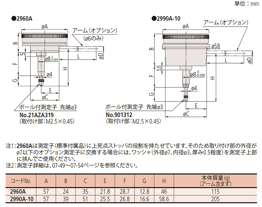

標準形ダイヤルゲージ バックプランジャ−・1回転未満タイプ A (目量0.01 mm・測定範囲1 mm、バランス目盛)
読み誤りをしにくい長針1回転未満のダイヤルゲージのバックプランジャータイプです。
バックプランジャー形ダイヤルゲージは、工作機械などのテーブルの水平出し、あるいは検査機治具への取り付け、狭い場所、標準のダイヤルゲージでは、目盛板が見えにくい箇所への使用に適しています。
ミツトヨ独自のショックプルーフ機構を備えており、耐久性と耐衝撃性に優れています。
目盛部中央赤色デッドゾーンと外枠が分離しているため、外枠を回転させても精度保証範囲外の位置を確実に把握可能です。
2960A |
¥ 15600 |
測定範囲(mm) |
1 |
測定範囲 フリーストローク(mm) 最大 |
4 |
目量(mm) |
0.01 |
目盛板仕様 |
50-0-50 |
長針1回転(mm) |
1.27 |
最大許容誤差[MPE] 1/10回転指示誤差 (µm) |
8 |
全測定範囲 指示誤差(µm) |
14 |
目盛特長1 |
バランス目盛 |
目盛特長2 |
1回転未満 |
ショックプルーフ |
有 |
バックプランジャー |
有 |
測定力(MPL) (N) |
1.4以下 |
外径寸法(φ mm) |
57 |
本体質量(g) |
115 |
スピンドルストローク (mm):4 戻り誤差(MPE) : HMPE (µm):4 繰返し精密度(MPE) : RMPE (µm):3 |
