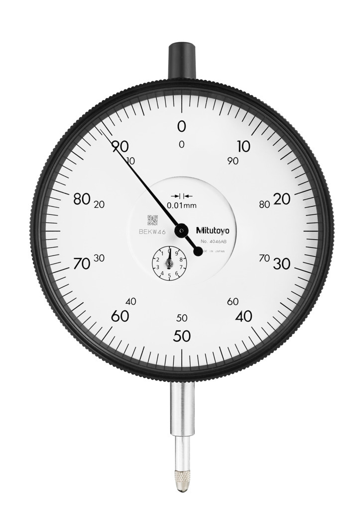

大形ダイヤルゲージ 外径ø92 mm A (目量0.01 mm・測定範囲10 mm、連続目盛)
標準価格(税抜): 20,000円
測定範囲(mm): 10 目量(mm) : 0.01
/pim-assets/medias_converted/Highres/Mitutoyo/Media/Image/04_Indicators/04_0_4046AB_202103_FS_1.psd
目盛面径を大きくし、読み取りやすくしたダイヤルゲージです。
  • 目盛面径を大きくし、読取りやすくしたダイヤルゲージです。
  • 測定範囲の長い機種も用意しています。
  • ステム・スピンドルはステンレス焼入れ鋼。ハードな使用にも耐える高い強度をもっています。
  • 超硬合金製測定子を使用しています。
  • 外枠クランプ、リフティング用レバー(オプション)は左右どちらにも取り付け可能です。また、取り付け、取り外しは工具不要で簡単に行えます。
