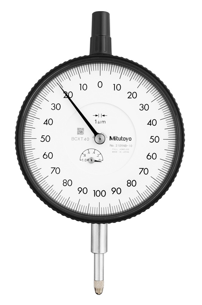

大形ダイヤルゲージ 外径ø78 mm A (目量0.001 mm・測定範囲1 mm、バランス目盛)
目盛面径を大きくし、読取りやすくしたダイヤルゲージです。
測定範囲の長い機種も用意しています。
超硬合金製測定子を使用しています。

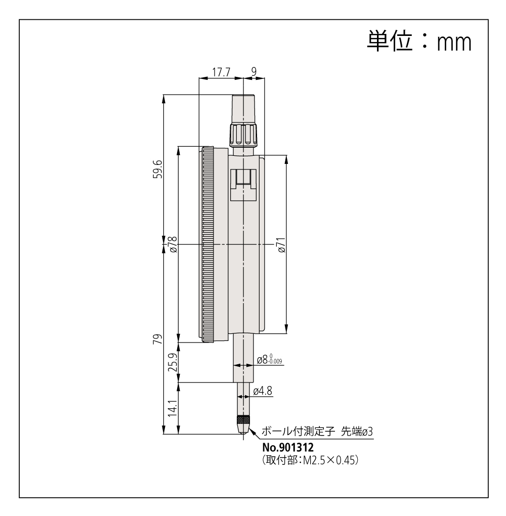

外径寸法(φ mm) |
78 |
78 |

裏ぶた 耳金付(外枠の外径78/92mm機種)
- 100691
- 930円
裏ぶた 平(外枠の外径78/92mm機種)
- 100836
- 930円
裏ぶた マグネットバック(外枠の外径78/92mm機種)
- 900929
- 6,010円
