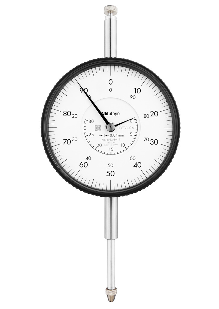

大形ダイヤルゲージ 外径ø78 mm A (目量0.01 mm・測定範囲30 mm、中2針・連続目盛)
目盛面径を大きくし、読取りやすくしたダイヤルゲージです。

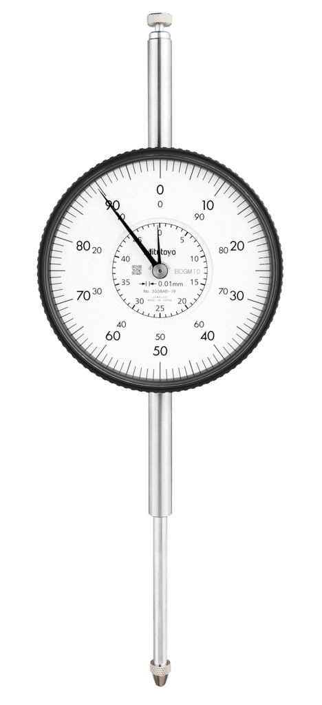

測定範囲の長い機種も用意しています。
超硬合金製測定子を使用しています。
