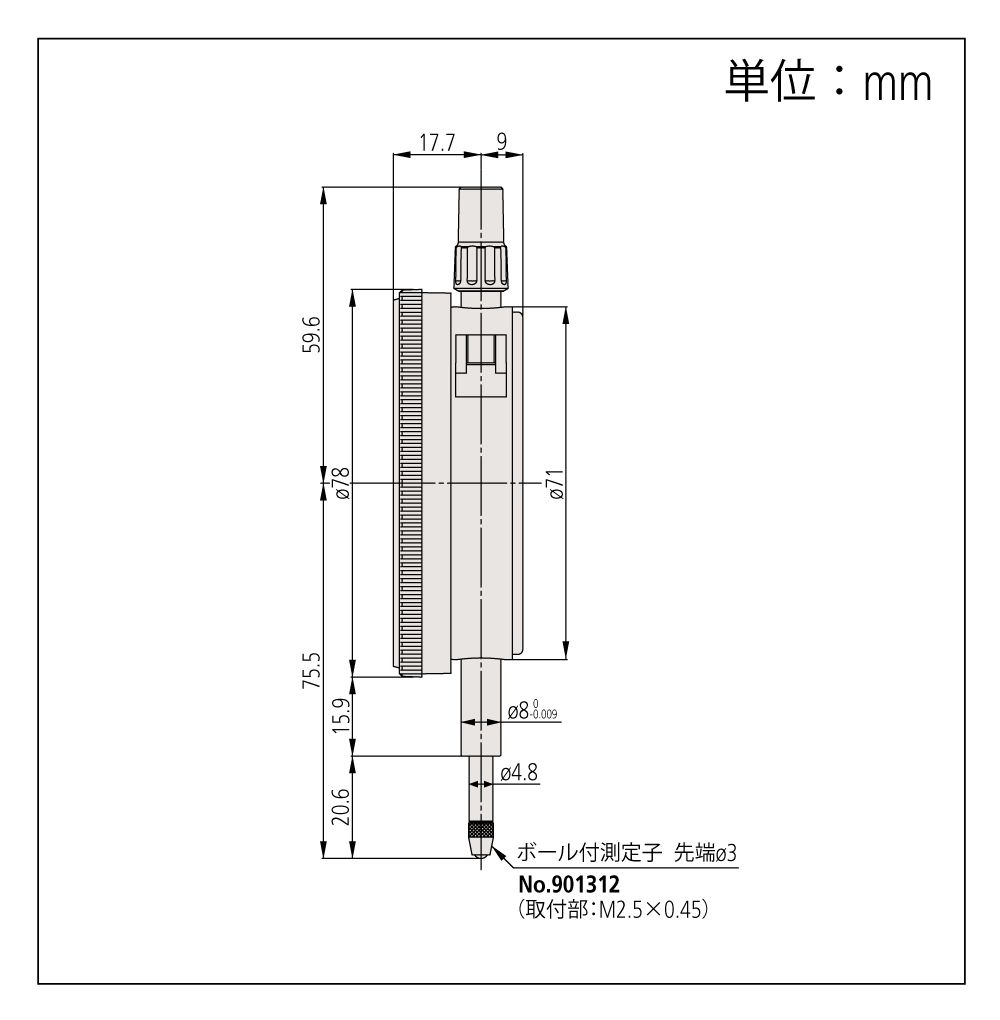

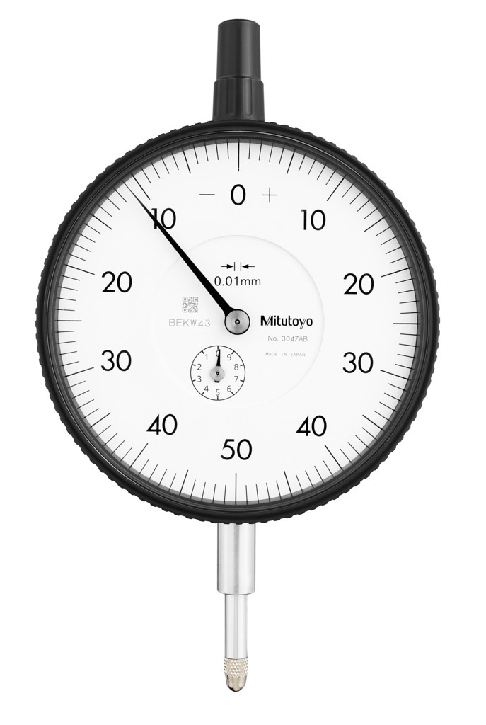

大形ダイヤルゲージ 外径ø78 mm A (目量0.01 mm・測定範囲10 mm、バランス目盛)
目盛面径を大きくし、読取りやすくしたダイヤルゲージです。
測定範囲の長い機種も用意しています。
超硬合金製測定子を使用しています。
