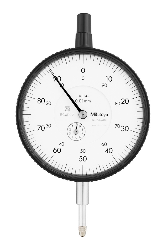

大形ダイヤルゲージ 外径ø78 mm A (目量0.01 mm・測定範囲10 mm、連続目盛)
目盛面径を大きくし、読取りやすくしたダイヤルゲージです。
測定範囲の長い機種も用意しています。
超硬合金製測定子を使用しています。
3046A |
3046AB |
¥ 12500 |
¥ 12500 |
測定範囲(mm) |
10 | 10 |
目量(mm) |
0.01 |
0.01 |
測定力(N) 最大 |
1.4 |
1.4 |
目盛板仕様 |
±0-100 |
±0-100 |
長針1回転(mm) |
1 |
1 |
裏ぶた仕様 |
耳金付 |
平 |
最大許容誤差[MPE] 1/10回転指示誤差 (µm) |
5 |
5 |
最大許容誤差[MPE] 1/2回転指示誤差 (µm) |
9 |
9 |
最大許容誤差[MPE] 1回転指示誤差 (µm) |
10 |
10 |
全測定範囲 指示誤差(µm) |
15 |
15 |
戻り誤差(µm) |
3 |
3 |
繰返し精密度(µm) |
3 |
3 |
目盛特長1 |
連続目盛 |
連続目盛 |
外径寸法(φ mm) |
78 |
78 |
本体質量(g) |
252 |
237 |
