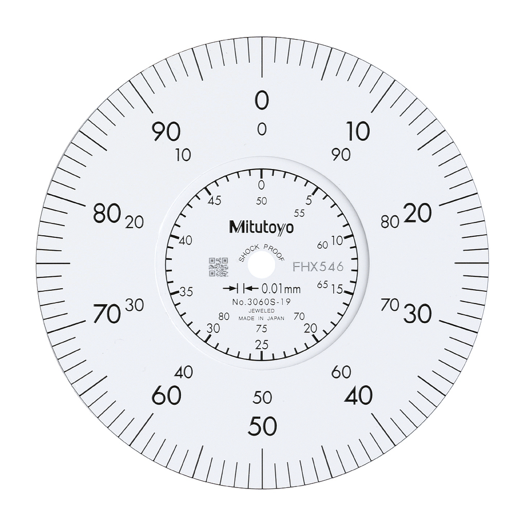

大形ダイヤルゲージ 外径ø78 mm・ロングストロークタイプ S (目量0.01 mm・測定範囲80 mm、中2針・連続目盛)
目盛面径を大きくし、読取りやすくしたダイヤルゲージです。
測定範囲の長い機種も用意しています。
全機種リミット針、外枠クランプが標準付属されています。
超硬合金製測定子を使用しています。
3060S-19 |
¥ 37000 |
測定範囲(mm) |
80 |
目量(mm) |
0.01 |
測定力(N) 最大 |
3.0 |
目盛板仕様 |
±0-100 |
長針1回転(mm) |
1 |
裏ぶた仕様 |
耳金付 |
最大許容誤差[MPE] 1/10回転指示誤差 (µm) |
12 |
最大許容誤差[MPE] 1/2回転指示誤差 (µm) |
17 |
最大許容誤差[MPE] 1回転指示誤差 (µm) |
20 |
全測定範囲 指示誤差(µm) |
45 |
戻り誤差(µm) |
9 |
繰返し精密度(µm) |
5 |
目盛特長1 |
連続目盛 |
ショックプルーフ |
有 |
中2針 |
有 |
宝石入 |
有 |
外径寸法(φ mm) |
78 |
本体質量(g) |
314 |
