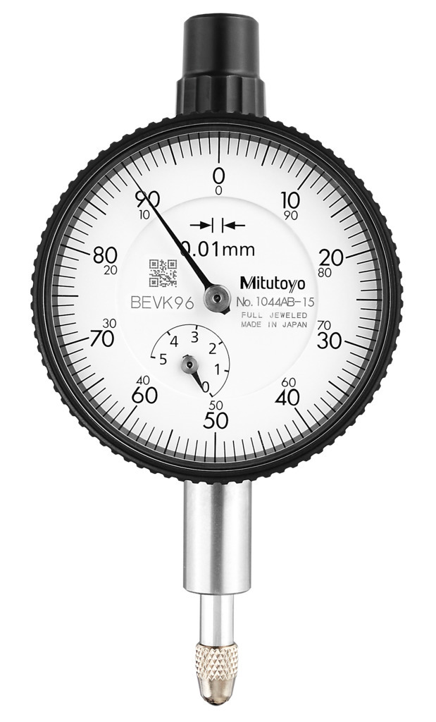

小形ダイヤルゲージ 外径ø40 mmタイプ A (目量0.01 mm・測定範囲5 mm、連続目盛)
標準価格(税抜): 10,200円
測定範囲(mm): 5 目量(mm) : 0.01
/pim-assets/medias_converted/Highres/Mitutoyo/Media/Image/04_Indicators/04_0_1044AB-15_202103_FS_1.psd
  • コンパクト設計のダイヤルゲージです。治具への組込みもスペースをとりません。
  • 全機種、リミット針・外枠クランプが標準付属です。
  • 外枠とオオイ板の機密性を確保し、Oリングを組み込んで前面からの水や油の浸入を防ぐ対策が施されています。
  • ステム・スピンドルはステンレス焼入れ鋼。ハードな使用にも耐える高い強度を持っています。
  • 超硬合金製測定子を使用しています。
