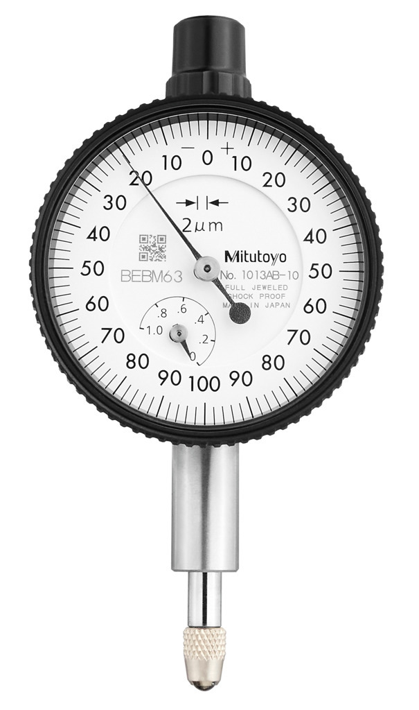

小形ダイヤルゲージ 外径ø40 mmタイプ A (目量0.002 mm・測定範囲1 mm、バランス目盛)
全機種、リミット針・外枠クランプが標準付属です。
外枠とオオイ板の機密性を確保し、Oリングを組み込んで前面からの水や油の浸入を防ぐ対策が施されています。
超硬合金製測定子を使用しています。
1013A-10 |
1013AB-10 |
¥ 15500 |
¥ 15500 |
測定範囲(mm) |
1 | 1 |
測定範囲 フリーストローク(mm) 最大 |
2 |
2 |
目量(mm) |
0.002 |
0.002 |
測定力(N) 最大 |
1.5 |
1.5 |
目盛板仕様 |
0-100-0 |
0-100-0 |
長針1回転(mm) |
0.2 |
0.2 |
裏ぶた仕様 |
耳金付 |
平 |
最大許容誤差[MPE] 1/10回転指示誤差 (µm) |
2.5 |
2.5 |
最大許容誤差[MPE] 1/2回転指示誤差 (µm) |
4 |
4 |
最大許容誤差[MPE] 1回転指示誤差 (µm) |
5 |
5 |
全測定範囲 指示誤差(µm) |
6 |
6 |
戻り誤差(µm) |
2.5 |
2.5 |
繰返し精密度(µm) |
1 |
1 |
目盛特長1 |
バランス目盛 |
バランス目盛 |
ショックプルーフ |
有 |
有 |
宝石入 |
有 |
有 |
外径寸法(φ mm) |
40 |
40 |
本体質量(g) |
95 |
75 |
