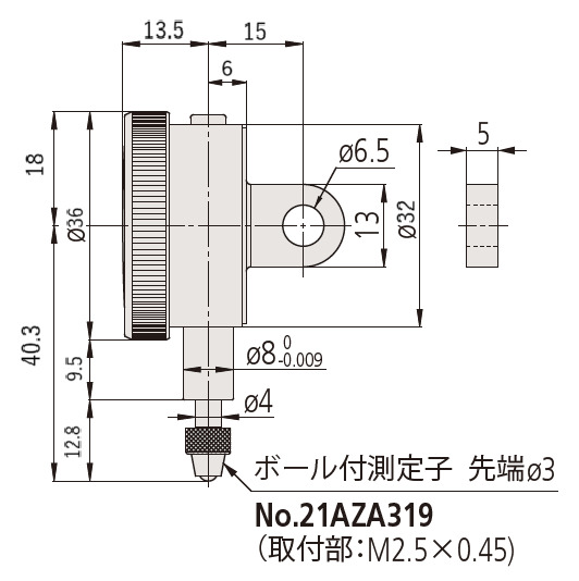

小形ダイヤルゲージ 外径ø36 mmタイプ A (目量0.01 mm・測定範囲4 mm、バランス目盛)
標準価格(税抜): 9,440円
測定範囲(mm): 4 目量(mm) : 0.01
/pim-assets/medias_converted/Highres/Mitutoyo/Media/Image/04_Indicators/04_0_1003A_202103_FS_1.psd
  • コンパクト設計のダイヤルゲージです。省スペースのため、治具への組み込みに便利です。
1003A
1003AB
¥ 9440
¥ 9440
4 4
目盛板仕様
0-50-0
0-50-0
長針1回転(mm)
裏ぶた仕様
耳金付
平
最大許容誤差[MPE] 1/10回転指示誤差 (µm)
最大許容誤差[MPE] 1/2回転指示誤差 (µm)
最大許容誤差[MPE] 1回転指示誤差 (µm)
11
11
全測定範囲 指示誤差(µm)
13
13
戻り誤差:HMPE (µm)
繰返し精密度:RMPE (µm)
目盛特長1
バランス目盛
バランス目盛
測定力(MPL) (N)
1.4以下
1.4以下
外径寸法(φ mm)
36
36
51
48
/pim-assets/medias_converted/Highres/Mitutoyo/Media/ExternalDimensions/04_Indicators/07_35_1003A_250710_d_1_jp.jpg
