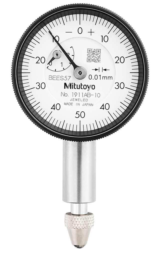

小形ダイヤルゲージ 外径ø31 mmタイプ A (目量0.01 mm・測定範囲2.5 mm、バランス目盛)
標準価格(税抜): 20,700円
測定範囲(mm): 2.5 目量(mm) : 0.01
/pim-assets/medias_converted/Highres/Mitutoyo/Media/Image/04_Indicators/04_0_1911AB-10_202103_FS_1.psd
  • コンパクト設計のダイヤルゲージです。省スペースのため、治具への組み込みに便利です。
1911A-10
1911AB-10
¥ 20700
¥ 20700
2.5 2.5
測定範囲(inch) 最大
0.006
目量(inch)
0.0001
目盛板仕様
0-50-0
0-50-0
長針1回転(mm)
裏ぶた仕様
耳金付
平
最大許容誤差[MPE] 1/10回転指示誤差 (µm)
最大許容誤差[MPE] 1/2回転指示誤差 (µm)
9
9
最大許容誤差[MPE] 1回転指示誤差 (µm)
全測定範囲 指示誤差(µm)
12
12
目盛特長1
バランス目盛
バランス目盛
宝石入
有
有
測定力(MPL) (N)
1.8以下
1.8以下
外径寸法(φ mm)
31
31
55
51
戻り誤差(MPE) : HMPE (µm):4
繰返し精密度(MPE) : RMPE (µm):3
