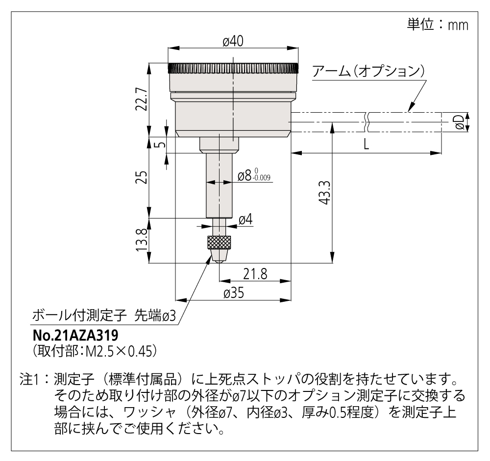

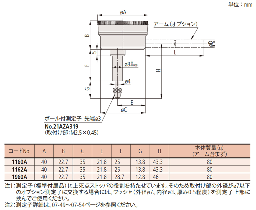

小形ダイヤルゲージ 外径ø40 mm・バックプランジャ−タイプ A (目量0.01 mm・測定範囲5 mm、逆目盛)
バックプランジャー形ダイヤルゲージは、工 作機械などのテーブルの水平出し、あるい は検査機治具への取り付け、狭い場所、標準のダイヤルゲージでは、目盛板が見えにくい箇所への使用に適しています。
