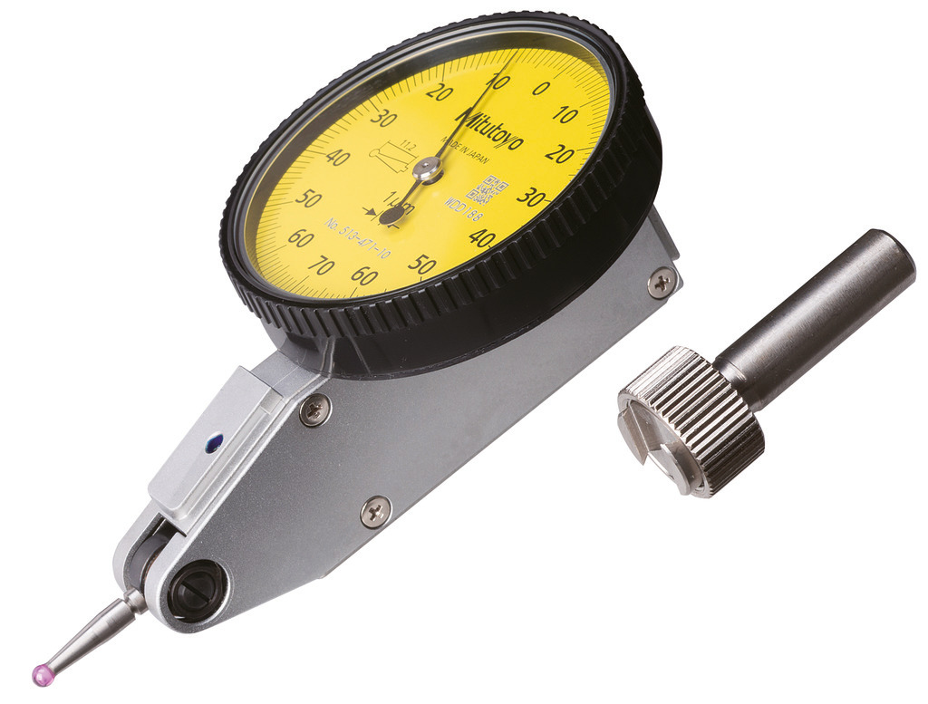

テストインジケータ 縦形・標準 高精度タイプ(目量0.001 mm・測定範囲0.14 mm)
標準価格(税抜): 20,500円
測定範囲(mm): 0.14 目量(mm) : 0.001
/pim-assets/medias_converted/Highres/Mitutoyo/Media/Image/04_Indicators/04_1_513-471-10H_0000_FS_1.psd
商品紹介動画
世界トップクラスの優れた耐久性・感度・視認性を実現したテストインジケータのご紹介
  • 用途に合わせノークラッチ式の縦形、横形、傾斜形、垂直形、ユニバーサル形の5種類をご用意しています。
  • ミツトヨ独自の新構造で測定子保持部のガタツキ発生を抑止しており、追従性が抜群です。
  • ルビー測定子は超硬測定子より数倍の耐摩耗性があります。非通電の素材のため放電加工機でも安心してお使いいただけます。
  • 指針・超硬測定子は弱磁性体。
    注1: 一部の内部部品には磁性体材料が使用されています。
  • 対応する測定子の長さを目盛板にイラスト付きで表示しています。測定子の間違い防止にお役立てください。
    注2: 誤った長さの測定子を取付けると測定が正しくできません。
  • オオイ板は外光を反射しにくい平面形状です。傷、汚れ、反射を抑制するコーティングが施されており、視認性に優れています。
  • 外枠とオオイ板が一体構造で、目盛板前面や隙間からの切削液や油の浸入を防止します。(ただし、防水仕様ではありません)
  • 3カ所のアリ部にø6アリ溝付きステム(標準付属品)を取り付け可能です。使用状況に応じ取り付け位置の調整が可能となり利便性が大きくなっています。
  • JIS B 7533:2015に基づいて完成品検査を実施しています。縦形/傾斜形/垂直形はダイヤル面を上にした姿勢で、横形はダイヤル面を縦にした姿勢で検査を行い精度保証をしています。
