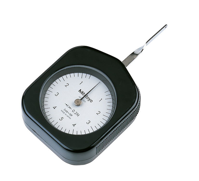

ダイヤルテンションゲージ 標準形(目量N機種)
標準価格(税抜): 17,000円
/pim-assets/medias_converted/Highres/Mitutoyo/Media/Image/06_ST other/06_7_546-119_000000_FS_1.psd
瞬間の実態がとらえにくい張力をメカ的に測定できます。
  • 瞬間の実態がとらえにくい張力をメカ的に測定可能です。
  • ダイヤルゲージの測定力、リレー、マイクロスイッチ、バルブなどの接触力や精密ばね類のばね圧測定など様々な測定用途があります。
  • アーム支点にはミニチュアベアリングを採用。安定した測定値が得られます。
  • 標準形と置針形の2種類があります。
