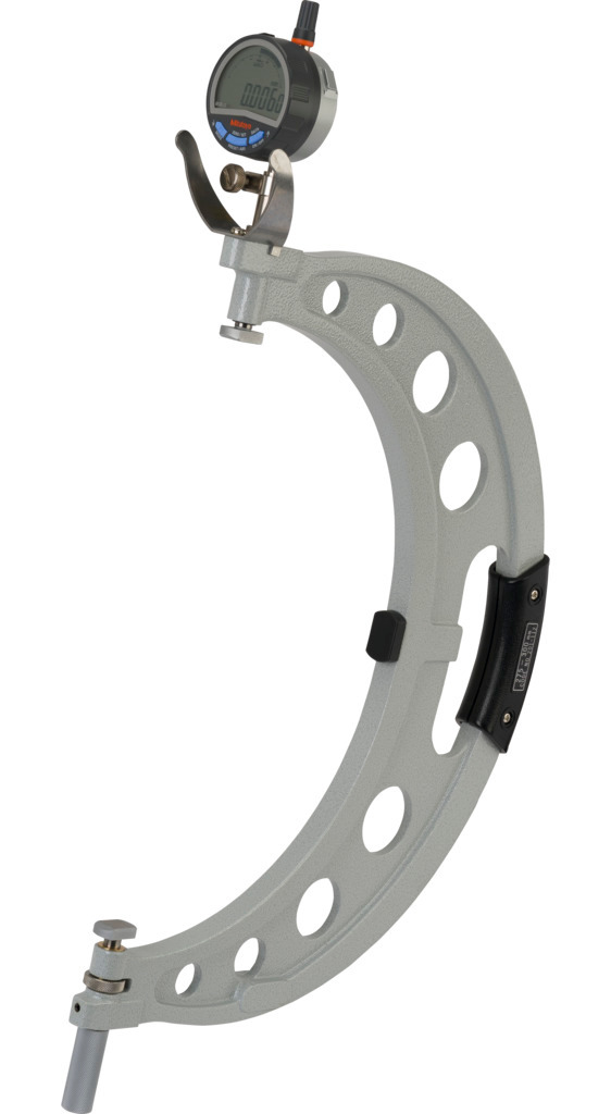

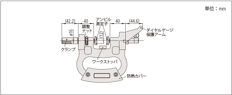

本器は、円筒の直径などを加工中でも同時に測定することができます。
  • デジマチックインジケータ、またはダイヤルゲージを取り付け、加工工程における円筒径やシャフト径の合否判定を迅速に行うための測定器です。円筒の直径など、加工途中でも片手で比較測定が可能です。
  • インジケータと保護カバーはオプションとなります。
  • デジマチックインジケータ、ダイヤルゲージの機種によっては取り付けられないものがあります。推奨品以外にダイヤルゲージを使用される場合は別途ご相談ください。
  • 測定面は超硬合金測定子。
  • 調整ナットを回すことでアンビル測定子が25 mm可動します。
  • クランプを回すことでアンビル測定子の位置を固定することができます。
符号 DSG-25 DSG-50 DSG-75 DSG-100 DSG-125 DSG-150 DSG-175 DSG-200 DSG-225 DSG-250 DSG-275 DSG-300
