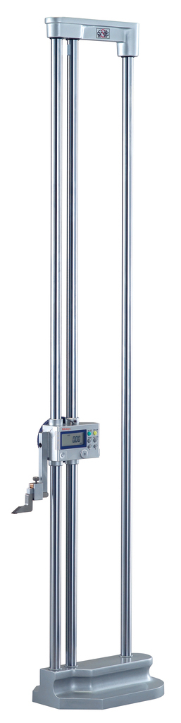

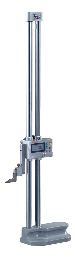

デジマチックハイトゲージ HD-AX
標準価格(税抜): 382,000円
測定範囲(mm): 0 ~ 1000 最小表示量(mm) : 0.005 ~ 0.01
/pim-assets/medias_converted/Highres/Mitutoyo/Media/Image/MEU/Height Gauges/192-615-10_z.jpg
2本柱構造で、より安定した測定ができます。
  • 2本柱で安定した測定が可能なハイトゲージです。
  • 手になじみやすいデザインのベースを採用しています。
  • 二点式タッチプローブは使用できません。
