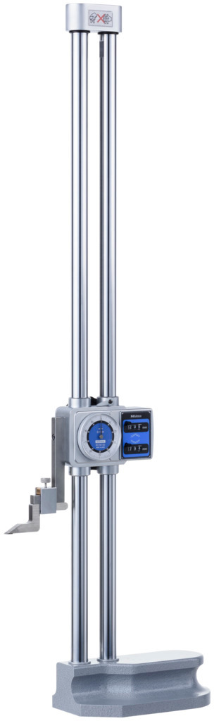

直読ハイトゲージ HW
標準価格(税抜): 191,000円
測定範囲(mm): 0 ~ 600 最小表示量(mm) : 0.01
/pim-assets/medias_converted/Highres/Mitutoyo/Media/Image/02_Calipers/03_0_192-132_202309_FS_1.psd
上下2段のカウンタとダイヤルで測定値が楽に正確に読取れます。
  • 上下2段のカウンタとダイヤルで測定値が楽に正確に読み取れます。
  • 任意の位置でゼロセット(リセット)ができます。
  • 駆動ハンドルでスライダを楽に粗動、操作ができます。
  • スクライバ先端は超硬合金チップ付きです。
