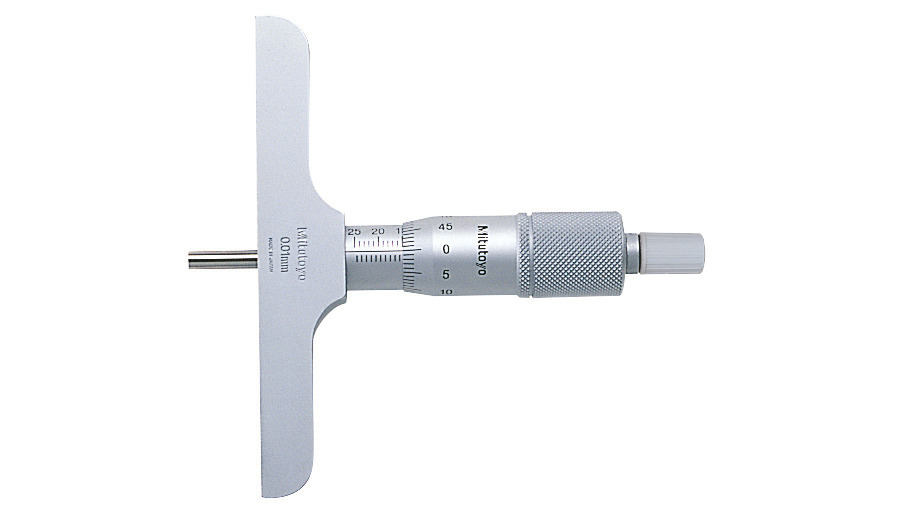

単体形デプスマイクロメータ DMS
標準価格(税抜): 23,300円
測定範囲(mm): 0 ~ 25 目量(mm) : 0.01

スピンドルの直径:φ4mm
  • スピンドルの直径:φ4mm
  • クランプ付き
  • 定圧装置付き
符号 DMS60-25 DMS100-25 DMS60-25W DMS100-25W
128-101
128-102
128-103
128-104
¥ 20700
¥ 23300
¥ 24300
¥ 28100
±3
±3
±3
±3
基準面の平面度(µm)
1.3
1.3
測定面の平面度(µm)
0.3
0.3
0.3
0.3
ベース寸法(mm)
63.5×16
101.6×16
63.5×16
101.6×16
測定面:チップ無し
基準面の平面度(µm):1.3
測定面の平面度(µm):0.3
ベース寸法(mm):63.5×16
測定面:チップ無し
基準面の平面度(µm):2
測定面の平面度(µm):0.3
ベース寸法(mm):101.6×16
測定面:超硬チップ
基準面の平面度(µm):1.3
測定面の平面度(µm):0.3
ベース寸法(mm):63.5×16
測定面:超硬チップ
基準面の平面度(µm):2
測定面の平面度(µm):0.3
ベース寸法(mm):101.6×16
