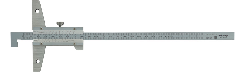

本尺の先端をフック状にし、フックとデプスの2種類の測定ができるデプスゲージです。
  • 本尺の先端をフック状にし、フックと深さの2種類の測定ができるアナログ表示のデプスゲージです。
  • スライダの上部目盛で深さ測定値、下部目盛でフック測定値を直読できます。
  • スパンが取り付け可能です。

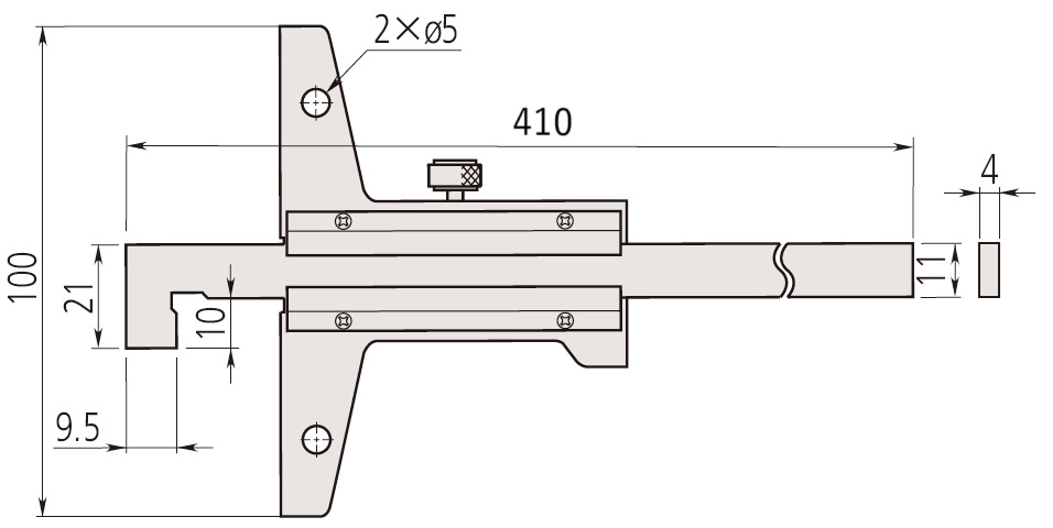

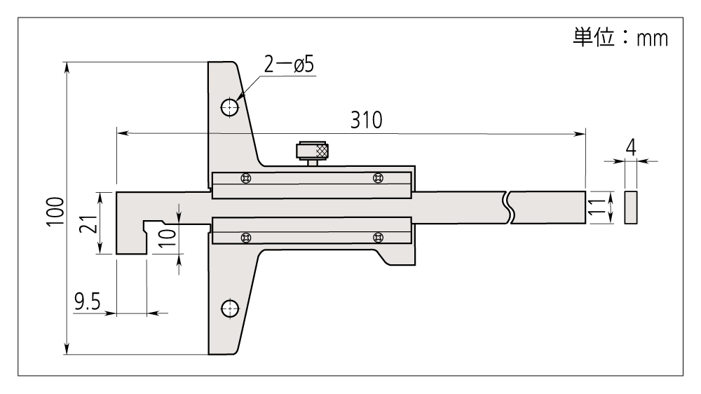

符号 VDS15H VDS20H VDS30H
527-401
527-402
527-403
¥ 23400
¥ 27900
¥ 36200
                                                                                                                  10~150
                                                                                                                10~200
                                                                                                                  10~300
最小読取値(mm)
0.05
0.05
0.05
最大許容誤差:EMPE (mm)
±0.05
±0.05
±0.08
ベース寸法(mm)
100(厚み6.5)
100(厚み6.5)
100(厚み6.5)
最大許容誤差:SMPE (mm):±0.05
最大許容誤差:SMPE (mm):±0.08
