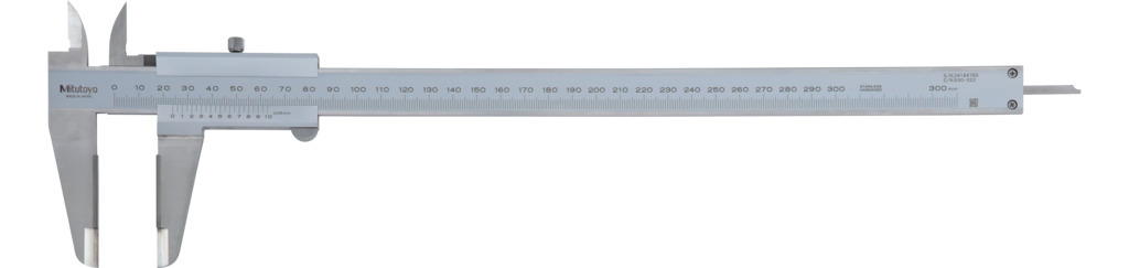

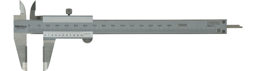

M形標準ノギス N
標準価格(税抜): 30,500円
測定範囲(mm): 0 ~ 300
/pim-assets/medias_converted/Highres/Mitutoyo/Media/Image/02_Calipers/02_0_530-322_202412_FS_1.psd
最も一般的に使われているノギスです。
  • アナログ式ノギスのスタンダードモデルです。外側、内側、深さ、段差の4種の測定が可能です。
  • 数値を読み取りやすいようにバーニヤ目盛面に傾斜(14°)をつけております。
  • 荒加工品、鋳物、砥石などの測定に最適です。
  •  ISO13385-1準拠
符号 N10R N15 N15R N20 N30 N15W N20W N30W N15WW N60 N100
530-100
530-101
530-102
530-108
530-109
530-320
530-321
530-322
530-335
530-501
530-502
¥ 6390
¥ 7220
¥ 7220
¥ 10600
¥ 21200
¥ 11200
¥ 15500
¥ 30500
¥ 20400
¥ 74500
¥ 147000
                                                                                                                  0~100
                                                                                                                  0~150
                                                                                                                  0~150
                                                                                                                  0~200
                                                                                                                  0~300
                                                                                                                  0~150
                                                                                                                  0~200
                                                                                                                0~300
                                                                                                                  0~150
                                                                                                                  0~600
                                                                                                                  0~1000
最小読取値(mm)
0.05
0.05
0.05
0.05
0.05
0.05
0.05
0.05
0.05
0.05
0.05
最大許容誤差:EMPE (mm)
±0.05
±0.05mm
±0.05
±0.05mm
±0.08
±0.05
±0.05
±0.05~±0.08
±0.05
±0.05~±0.10
±0.05~±0.15
最大許容誤差:SMPE (mm)
±0.07
±0.07mm
±0.07
±0.07mm
±0.10
±0.07
±0.07
±0.07~±0.10
±0.07
±0.07~±0.12
±0.07~±0.17
デプスバー
有
有
有
有
有
有
有
有
有
無
無
内側測定:±0.05 mm
段差測定:±0.07 mm
深さ測定:±0.07 mm
内側測定:±0.05 mm
段差測定:±0.07 mm
深さ測定:±0.07 mm
内側測定:±0.05 mm
段差測定:±0.07 mm
深さ測定:±0.07 mm
内側測定:±0.05 mm
段差測定:±0.07 mm
深さ測定:±0.07 mm
内側測定:±0.05~±0.08 mm
段差測定:±0.07~±0.10 mm
深さ測定:±0.07~±0.10 mm
内側測定:±0.05 mm
段差測定:±0.07 mm
深さ測定:±0.07 mm
内側測定:±0.05~±0.10 mm
段差測定:±0.07~±0.12 mm
内側測定:±0.05~±0.15 mm
段差測定:±0.07~±0.17 mm
