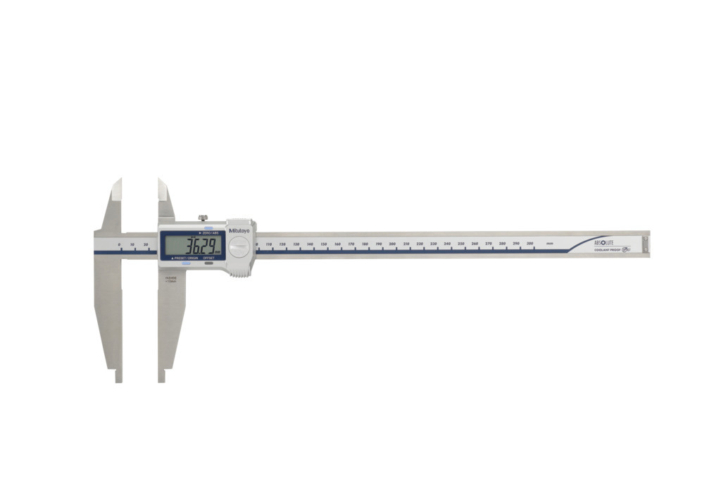

クーラント液がかかる環境でも安心の保護等級IP67を実現したノギスのご紹介
小型外側ジョウと内外測ジョウの2つを備えたノギスです。用途に応じて使い分けください。外側用測定ジョウの先端はシャープで、細い部分の測定も楽にできます。
絶対原点を持つABS(絶対)スケール内蔵のため、電源ONごとのゼロセットは不要です。
デジタル表示ですので、測定結果の読み間違いを防止でき、人的誤差も軽減します。また、保護等級IP67ですので製造現場でも安心してご使用いただけます。
内側用測定面で測定した場合の測定値は、表示値+本体に表示してある補正値となります。このうちCDN-P20では、オフセット機能を使用することで補正値が表示され直読が可能です。CDN-P30はオフセット機能に加えてプリセット機能付きです。予めプリセット値を設定しておけば、読取値を換算する必要がありません。
