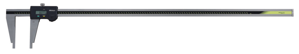

C形ノギス CDC-C
特殊形状のジョウにより内側・外側両方測定することができるノギスです。
デジタル表示ですので、測定結果の読み間違いを防止でき、人的誤差も軽減します。
内側用測定面で測定した場合の測定値は、表示値+本体に表示してある補正値となります。
