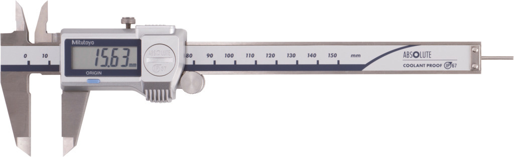

ABSクーラントプルーフキャリパ CD-PS/PM
保護等級IP67
標準価格(税抜): 27,400円
測定範囲(mm): 0 ~ 150 最小表示量(mm) : 0.01
/pim-assets/medias_converted/Highres/Mitutoyo/Media/Image/02_Calipers/02_01_500-719-20_000000_FS_1.psd
ABSクーラントプルーフキャリパ(標準タイプ)は、保護等級IP67を実現しています。
商品紹介動画
クーラント液がかかる環境でも安心の保護等級IP67を実現したノギスのご紹介
  • 保護等級IP67を実現した、耐環境性抜群の現場型デジマチックキャリパです。クーラント液が大量にかかるような環境でも安心してご使用いただけます。また、デジタル表示ですので、測定結果の読み間違いを防止でき、人的誤差を軽減することができます。
  • ドライバー等の工具を使わずに電池交換が可能です。
  • 統計的工程管理システムや計測システムが構成できます。
  •  ISO13385-1準拠
