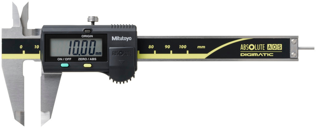

ABSデジマチックキャリパ CD-AX
デジタル式ノギスのスタンダードモデルです。デジタル表示ですので測定結果の読み間違いを防止でき、人的誤差を軽減することができます。
絶対原点を持つABS(絶対)スケール内蔵のため、電源ONごとのゼロセットは不要です。また、オーバースピードエラーは発生しません。
統計的工程管理システムや計測システムが構成できます。
