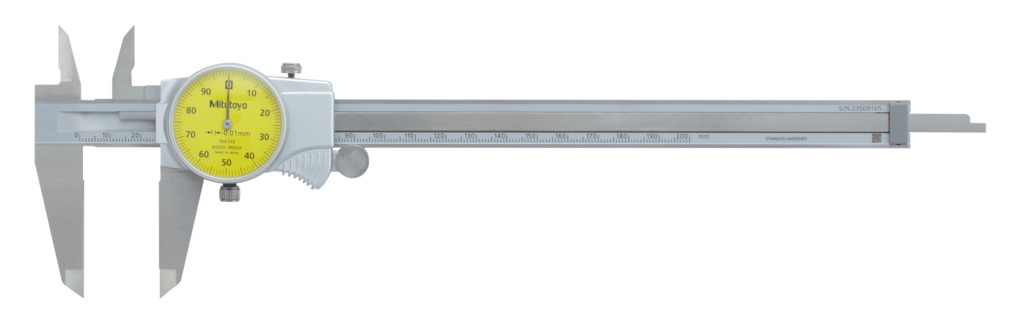

ラックとピニオンによる拡大機構で読み取るノギスです。
  • ダイヤル上で値を読み取れるノギスです。値を読みやすく、視差を削減することが可能です。
  • 目盛板と本尺の目盛数字に、視認性に優れるフォントを採用しています。
  • 指にフィットする大きな指かけ形状を採用しています。
  •  ISO13385-1準拠
