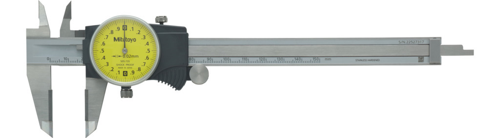

ダイヤルノギス DTX
標準価格(税抜): 19,800円
測定範囲(mm): 0 ~ 200 目量(mm) : 0.02
/pim-assets/medias_converted/Highres/Mitutoyo/Media/Image/02_Calipers/02_1_505-731_000000_FS_1.psd
ラックとピニオンによる拡大機構で読み取るノギスです。
  • ダイヤル上で値を読み取れるノギスです。値を読みやすく、視差を削減することが可能です。
  • 目盛板と本尺の目盛数字に、視認性に優れるフォントを採用しています。
  • 指にフィットする大きな指かけ形状を採用しています。
  •  ISO13385-1準拠

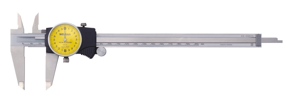

符号 D15TX D20TX D15TXW D15TXWW D30TX
505-730
505-731
505-734
505-735
505-745
¥ 14600
¥ 19800
¥ 24600
¥ 34100
¥ 28700
                                                                                                                  0~150
                                                                                                                0~200
                                                                                                                  0~150
                                                                                                                  0~150
                                                                                                                  0~300
0.02
0.02
0.02
0.02
0.02
最大許容誤差:EMPE (mm)
±0.02~±0.03
±0.02~±0.03
±0.02~±0.03
±0.02~±0.03
±0.02~±0.04
最大許容誤差:SMPE (mm)
±0.04~±0.05
±0.04~±0.05
±0.04~±0.05
±0.04~±0.05
±0.04~±0.06
デプスバー
有
有
有
有
有
指針の1回転:2 mm
内側測定:±0.02~±0.03 mm
段差測定:±0.04~±0.05 mm
深さ測定:±0.04~±0.05 mm
指針の1回転:2 mm
内側測定:±0.02~±0.03 mm
段差測定:±0.04~±0.05 mm
深さ測定:±0.04~±0.05 mm
指針の1回転:2 mm
内側測定:±0.02~±0.03 mm
段差測定:±0.04~±0.05 mm
段差測定:±0.04~±0.05 mm
指針の1回転:2 mm
内側測定:±0.02~±0.03 mm
段差測定:±0.04~±0.05 mm
深さ測定:±0.04~±0.05 mm
指針の1回転:2 mm
内側測定:±0.02~±0.04 mm
段差測定:±0.04~±0.06 mm
深さ測定:±0.04~±0.06 mm
