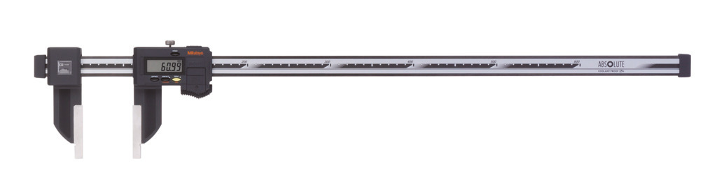

ABSクーラントプルーフカーボンキャリパ CFC-G
保護等級IP66
標準価格(税抜): 141,000円
最小表示量(mm) : 0.01
/pim-assets/medias_converted/Highres/Mitutoyo/Media/Image/02_Calipers/02_2_552-303-10_000000_FS_1.psd
保護等級IP66を実現したアブソリュートデジタルノギスです。
  • ビーム部にカーボン素材を採用したデジタル式ノギスです。長尺でありながらも軽量なため、持ち運びが容易です。
  • 保護等級IP66を実現しており、クーラント液が大量にかかるような環境でも安心してご使用いただけます。また、デジタル表示ですので、測定結果の読み間違いを防止でき、人的誤差を軽減することができます。
符号 CFC-45G CFC-60G CFC-100G CFC-150G CFC-200G
552-302-10
552-303-10
552-304-10
552-305-10
552-306-10
¥ 136000
¥ 141000
¥ 218000
¥ 343000
¥ 476000
内側測定範囲(mm) 最小
20.1
20.1
20.1
20.1
20.1
内側測定範囲(mm) 最大
470
620
1020
1520
2020
外側測定範囲(mm) 最小
 0
 0
 0
 0
 0
外側測定範囲(mm) 最大
450
600
1000
1500
2000
IP66
IP66
IP66
IP66
IP66
最大許容誤差:EMPE (mm)
±0.04
±0.04
±0.04~±0.05
±0.04~±0.09
±0.04~±0.12
最大許容誤差:SMPE (mm)
±0.04
±0.04
±0.04~±0.05
±0.04~±0.09
±0.04~±0.12
最大応答速度(mm/s)
無制限
無制限
無制限
無制限
無制限
715
790
1760
2160
2560
5,000時間
5,000時間
5,000時間
5,000時間
5,000時間
ボタン形酸化銀電池 SR44
ボタン形酸化銀電池 SR44
ボタン形酸化銀電池 SR44
ボタン形酸化銀電池 SR44
ボタン形酸化銀電池 SR44
測定面の材質:ステンレス焼入れ鋼
補正値:20 mm
内側測定:±0.04 mm
測定面の材質:ステンレス焼入れ鋼
補正値:20 mm
内側測定:±0.04 mm
測定面の材質:ステンレス焼入れ鋼
補正値:20 mm
内側測定:±0.04~±0.05 mm
測定面の材質:ステンレス焼入れ鋼
補正値:20 mm
内側測定:±0.04~±0.09 mm
測定面の材質:ステンレス焼入れ鋼
補正値:20 mm
内側測定:±0.04~±0.12 mm
