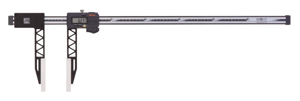

ABSクーラントプルーフカーボンキャリパ CFC-GL
ビーム部にカーボン素材を採用したデジタル式ノギスです。長尺でありながらも軽量なため、持ち運びが容易です。ロングジョウタイプのため、大型のパイプ径等を測定するのに適しています。
保護等級IP66を実現しており、クーラント液が大量にかかるような環境でも安心してご使用いただけます。また、デジタル表示ですので、測定結果の読み間違いを防止でき、人的誤差を軽減することができます。
