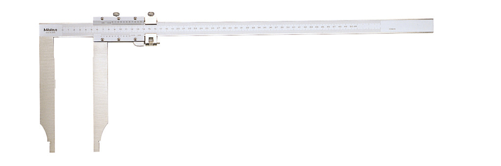

ジョウが長くなっています。
  • ロングジョウタイプのノギスで、大型パイプや球体の外径測定に最適です。先端の特殊形状により内側測定も可能です。
  • スライダの上部目盛で内側寸法、下部目盛で外側寸法を直読できます。
  • スライダは微動送りができます。
