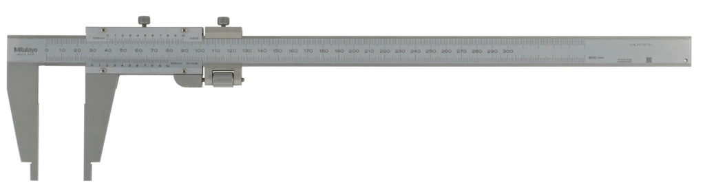

C・CM形長尺ノギス CM
標準価格(税抜): 52,800円
測定範囲(mm): 0 ~ 300
/pim-assets/medias_converted/Highres/Mitutoyo/Media/Image/02_Calipers/02_00_160-127_202003_FS_1.psd
C・CMは、スライダの上部目盛で内側寸法、下部目盛で外側寸法を直読できます。
  • 特殊形状のジョウにより内側・外側両方測定することができるアナログ式のノギスです。スライダの上部目盛で内側寸法、下部目盛で外側寸法を直読できます。
  • スライダの微動送りができます。
