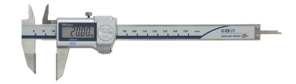

クーラントプルーフケガキノギス
保護等級IP67
標準価格(税抜): 36,000円
測定範囲(mm): 0 ~ 150 最小表示量(mm) : 0.01
/pim-assets/medias_converted/Highres/Mitutoyo/Media/Image/02_Calipers/02_2_573-676-20_202604_FS_1_jp.psd
/pim-assets/medias_converted/Highres/Mitutoyo/Media/Image/02_Calipers/02_2_573-676-20_202604_IM_1_jp.psd

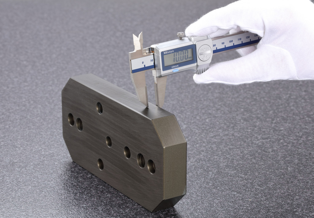

外側測定面に超硬合金チップを取り付けたジョウにより、金属物のワークへのケガキ作業にも使用できるノギスです。
  • 外側測定面に超硬合金チップを取付けたジョウにより、寸法測定に加え、金属等のワークへのけがき作業にも使用できるノギスです。

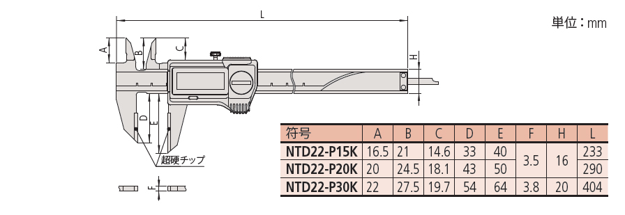

/pim-assets/medias_converted/Highres/Mitutoyo/Media/ExternalDimensions/02_Calipers/02_2_573-676-20_202606_d_1_jp.jpg
