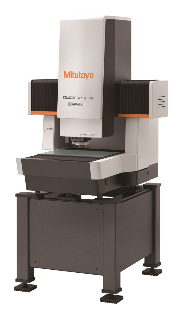

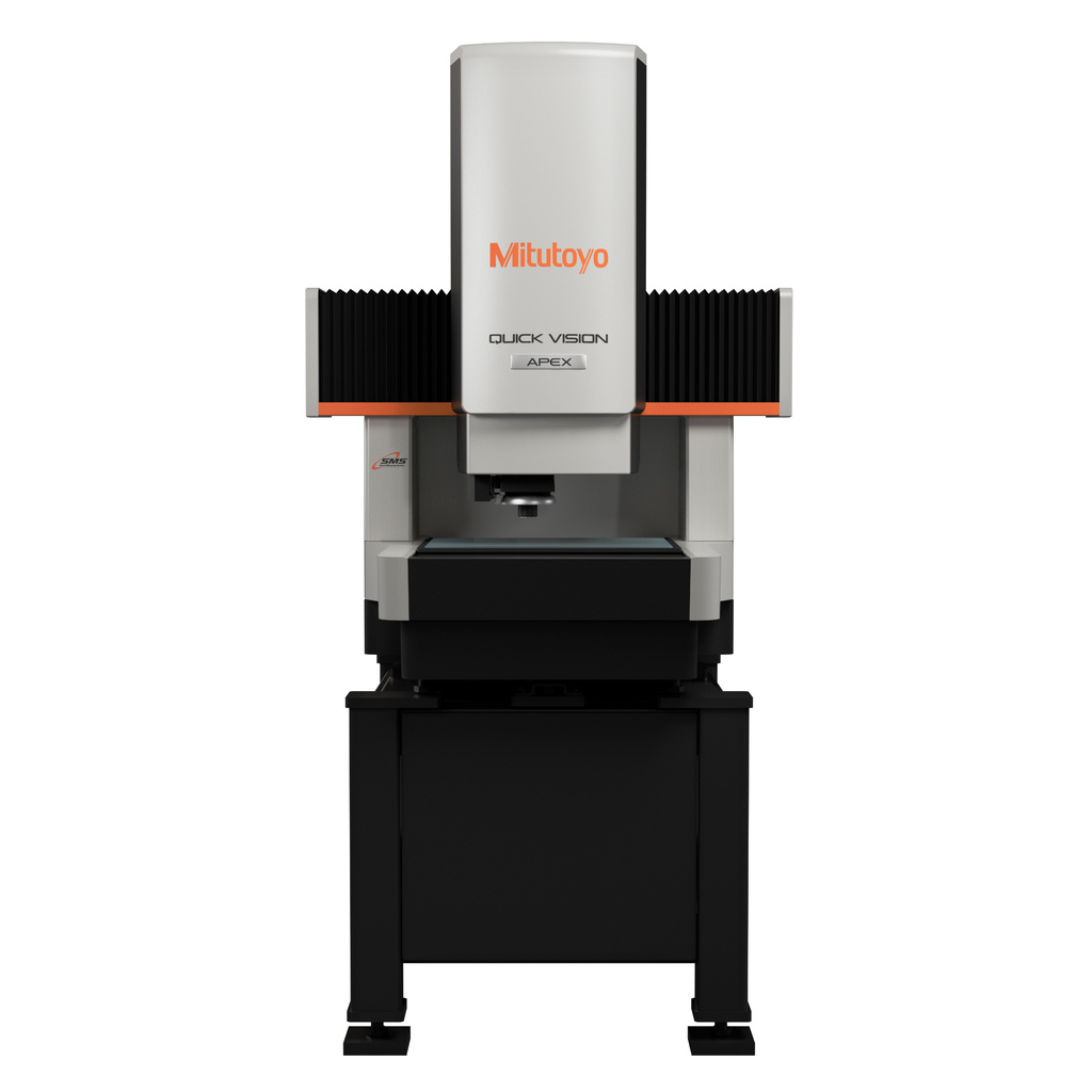

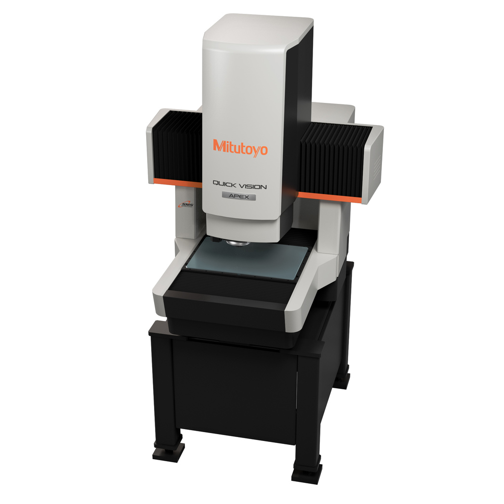

ストロボスナップ機能が標準搭載され、高速測定が可能となったクイックビジョンの上位モデルです。
測定物に瞬時にピント合わせが可能なトラッキングオートフォーカス搭載モデルを設定、大幅なスループット向上が可能です。(本機能搭載モデルは、符号 QV-X□□□T1□-Eとなります。)
XY本体駆動とストロボ照明を同期させることにより、ステージが停止しないノンストップ画像測定を行い、圧倒的に測定時間を短縮できるストリーム機能を装備することが可能です。
2024年 日刊工業新聞社 第54回 機械工業デザイン賞 IDEA「日本デザイン振興会賞」受賞。
