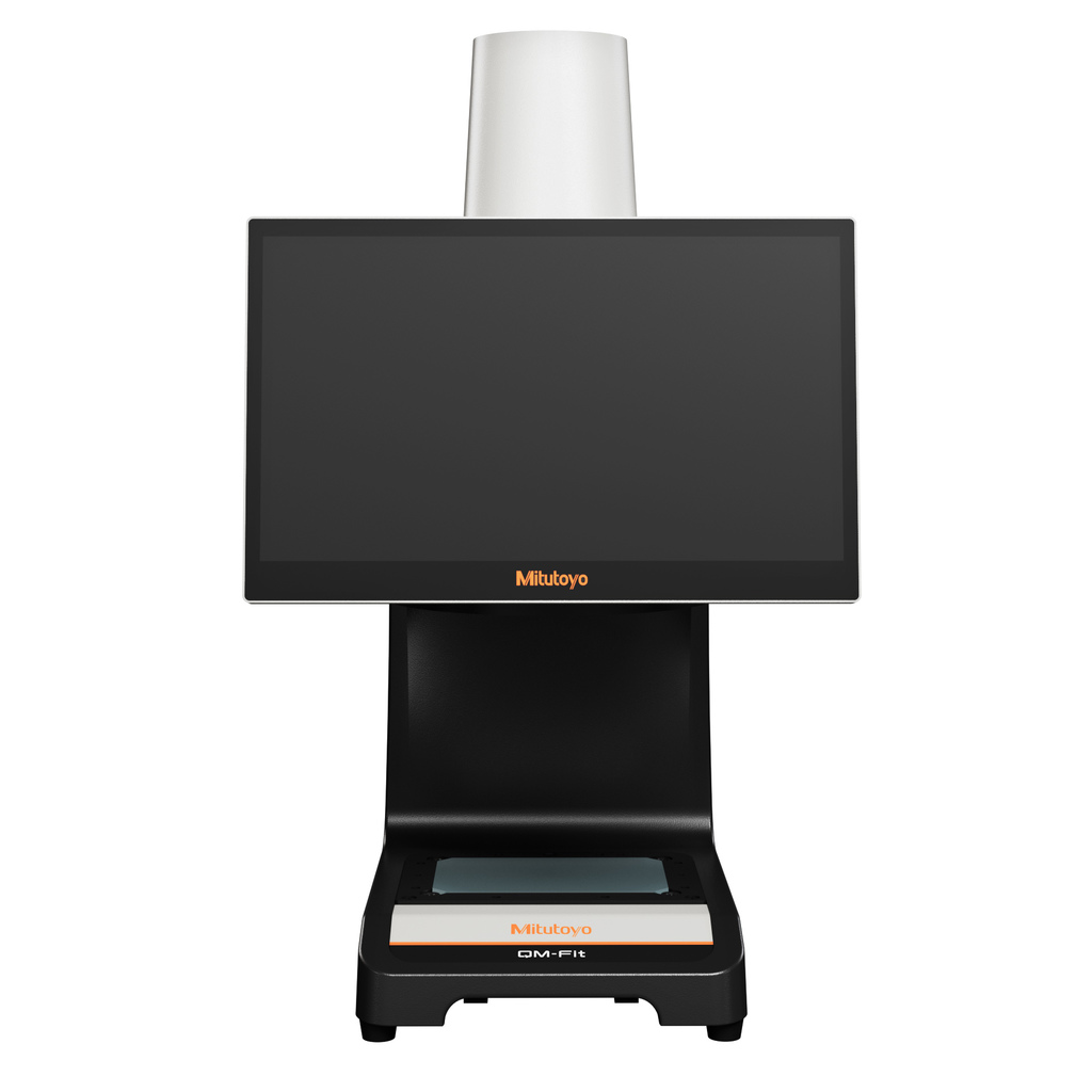

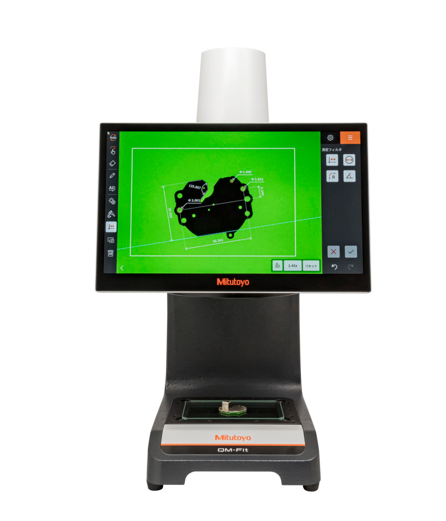

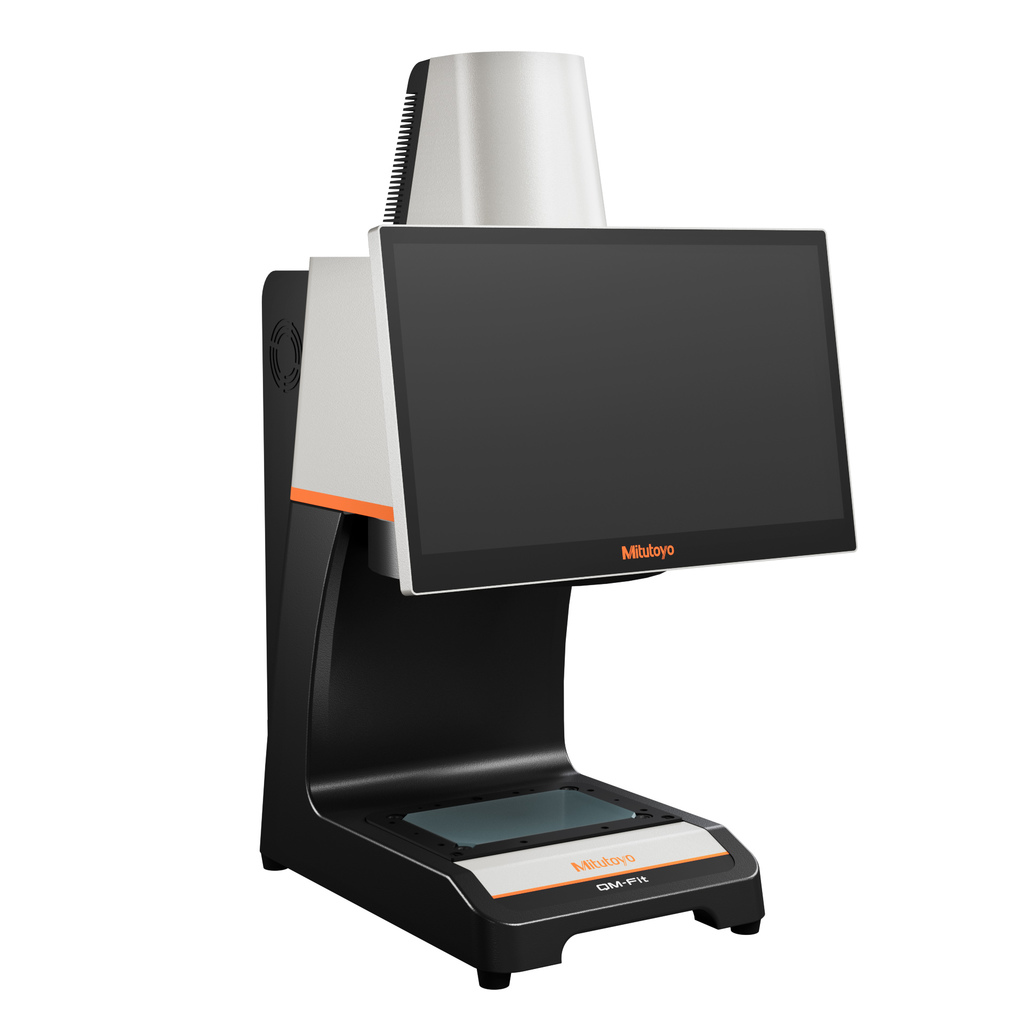

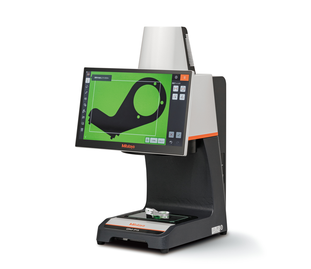

優れた要素認識能力で寸法測定をスマートに。 タッチパネルで誰でもかんたん・あんしん測定。 多くのお客様の声を形にした、現場に寄り添う画像測定機です。
商品紹介動画
  • A3サイズのコンパクトボディで、どこでも設置することが可能です。
  • 測定範囲は115×75 mmとコンパクトですが、小物測定には十分な範囲を実現しています。

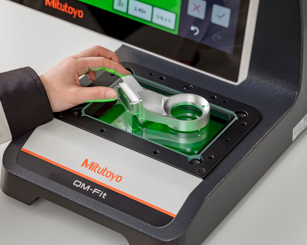

  • 長焦点深度レンズを採用しているため、36 mmまでの凹凸があってもピント合わせは不要です。
  • 15.6型タッチパネルディスプレイにより、直感的な操作が可能です。

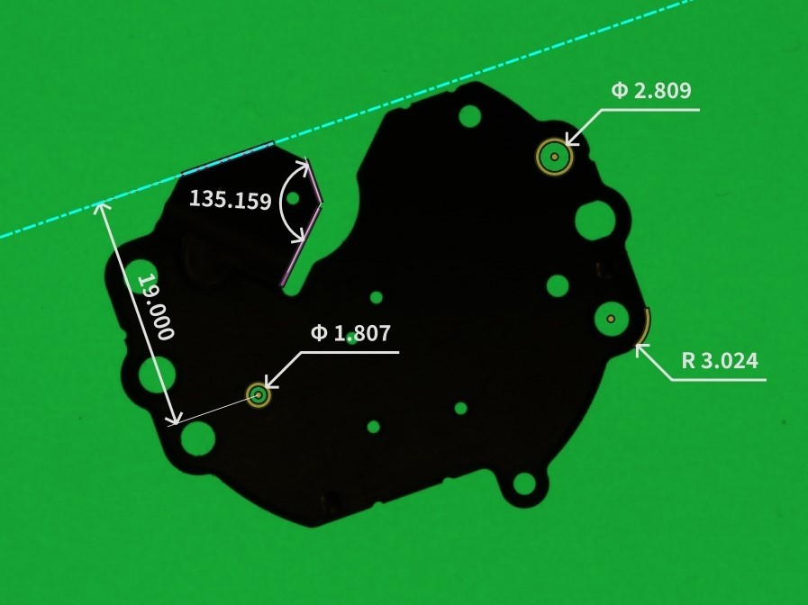

  • 自動要素検出や手順記録により、置くだけですぐに測定することができます。
