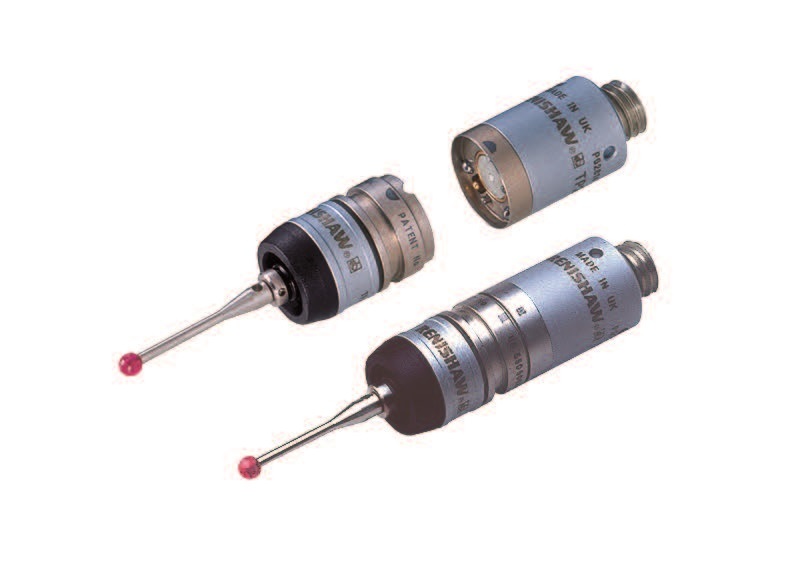

タッチトリガープローブ TP20
/pim-assets/medias_converted/Highres/Mitutoyo/Media/Image/17_Coordinate Measuring Machines/21_0_06AAL268_000000_FS_1.psd
画像測定機では測定の不可能な側面形状や曲面形状などを測定することができるタッチトリガープローブです。
  • コンパクトなモジュール交換式タッチトリガープローブ
繰返し精度(2σ)
0.35 μm以下 (STANDARD FORCE 10 mmスタイラス使用時)
測定方向
±X、±Y、+Z
トリガー発生力 XY(STANDARD FORCE)(N)
0.08
トリガー発生力 XY(MEDIUM FORCE)(N)
0.1
トリガー発生力 Z(STANDARD FORCE)(N)
0.75
トリガー発生力 Z(MEDIUM FORCE)(N)
1.9
オーバートラベル量 XY(°)
±14
オーバートラベル量 Z(STANDARD FORCE)(mm)
+4.0 (10 mmスタイラス時)
オーバートラベル量 Z(MEDIUM FORCE)(mm)
+3.7 (25 mmスタイラス時)
オーバートラベル力 XY(STANDARD FORCE)(N)
0.2~0.3 (10 mmスタイラス時)
オーバートラベル力 XY(MEDIUM FORCE)(N)
0.2~0.4 (25 mmスタイラス時)
オーバートラベル力 Z(STANDARD FORCE)(N)
3.5
オーバートラベル力 Z(MEDIUM FORCE)(N)
最大測定子長さ(STANDARD FORCE)(mm)
50
最大測定子長さ(MEDIUM FORCE)(mm)
60
測定子取付ネジ
M2ネジ
質量(g)
22
耐久性(万回)
100
プローブヘッド
必須 PH10M/PH10MQ/PH1
対応機種
マニュアル/CNC三次元測定機
強磁界での使用はできません。
スタイラスの長さや重さが増すと精度悪化する場合があります。
