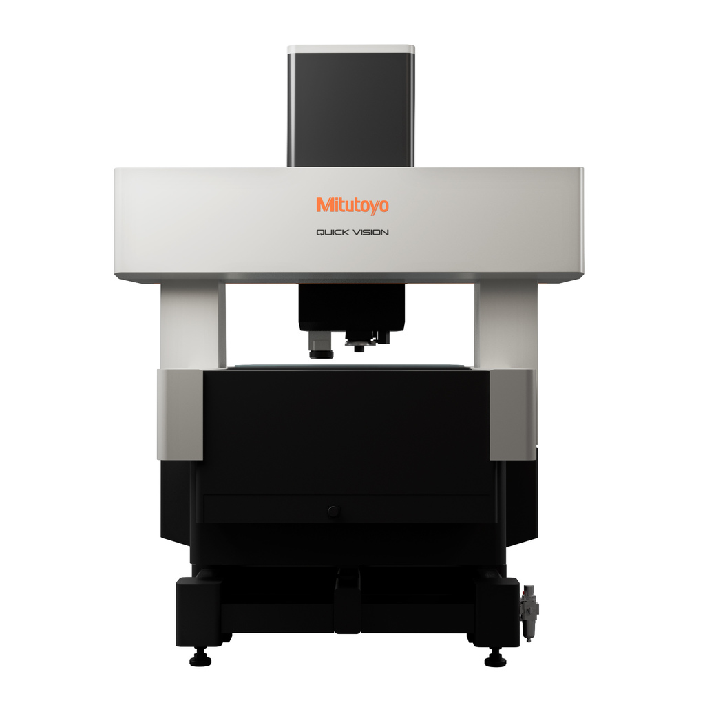

急傾斜面や反射率の異なる表面の測定に強い非接触変位センサーを搭載した複合測定機
商品紹介動画
  • 非接触変位センサを搭載しスキャニング機能により微細段差や3D形状測定を可能にした複合測定機です。
  • 波長コンフォーカル方式の非接触変位センサ(クロマチックポイントセンサ)を搭載しています。
  • 変位センサの光源にLEDを使用し、光源の自動調光機能により反射率の異なる材質でも連続して測定が可能です。
符号 QVH4A-X302P1L-E QVH4A-X404P1L-E QVH4A-X606P1L-E
365-601-10
365-611-10
365-621-10
測定範囲(XxYxZ)(mm)
300 x 200 x 200
400 x 400 x 250
600 x 650 x 250
変位センサ画像 共通測定範囲(XxYxZ)mm(HYBRID TYPE4)
176 x 200 x 200
276 x 400 x 250
476 x 650 x 250
測定精度(µm)EUX/EUY,MPE
(1.5+3L/1000)
(1.5+3L/1000)
(1.5+3L/1000)
測定精度(µm)EUXY,MPE
(2.0+4L/1000)
(2.0+4L/1000)
(2.0+4L/1000)
測定精度(µm)EUZ,MPE
(1.5+4L/1000)
(1.5+4L/1000)
(1.5+4L/1000)
変位センサ(E1Z軸)(um)
(1.5+4L/1000)
(1.5+4L/1000)
(1.5+4L/1000)
観察装置
照明 垂直落射照明
白色LED
白色LED
白色LED
照明 透過照明
白色LED
白色LED
白色LED
照明 リング照明
白色LED
白色LED
白色LED
温度補正機能
手動温度補正
手動温度補正
手動温度補正
測定物 最大積載質量(kg)
20
40
50
本体質量(設置台含む)(kg)
365
650
1475
載物ガラス寸法(mm)
399 x 271
493 x 551
697 x 758
本体外観寸法(WxDxH)(mm)
本体質量(kg)
270
550
1340
スケール分解能:0.1 μm
スケール分解能:0.1 μm
スケール分解能:0.1 μm
拡張現実(AR)で配置イメージを確認
※掲載している拡張現実(AR)は、QVH4 HYPER Proです。
QVH4 Apex Proも外観は同一のため、外観イメージとして掲載しております。
