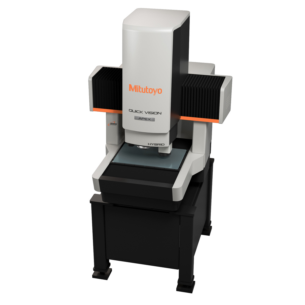

急傾斜面や反射率の異なる表面の測定に強い非接触変位センサーを搭載した複合測定機
商品紹介動画
  • 非接触変位センサを搭載しスキャニング機能により微細段差や3D形状測定を可能にした複合測定機です。
  • 波長コンフォーカル方式の非接触変位センサ(クロマチックポイントセンサ)を搭載しています。
  • 変位センサの光源にLEDを使用し、光源の自動調光機能により反射率の異なる材質でも連続して測定が可能です。
